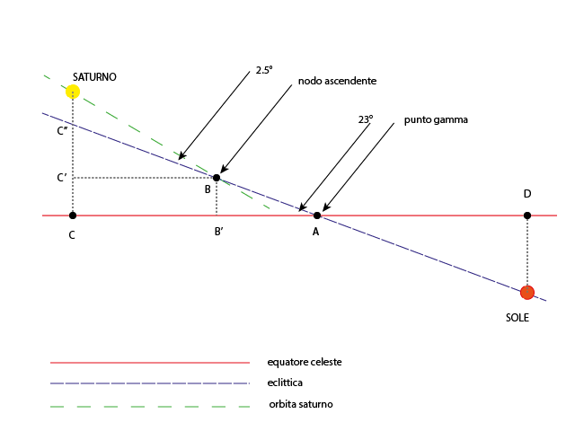

per semplificare le cose (ma forse per complicarle...) ho realizzato un disegnino volutamente approssimato e non in scala dove invece di archi ho disegnato rette (per non impazzire)
Allegato 55650
qui ritroviamo i tre contributi di cui parlavo prima, con le definizioni relative:
- A-B tra il punto gamma e il nodo ascendente (che poi è la longitudine del nodo ascendente di Saturno)
- B-SATURNO tra il nodo ascendente e l'oggetto (che poi è la longitudine eclittica di Saturno)
- A-SOLE la longitudine eclittica del Sole
tutti e tre misurati lungo l'eclittica
quando Saturno è in opposizione, è il tratto C-D ad essere lungo 12h o 180° che dir si voglia, ma non il tratto SOLE-SATURNO: dal disegno, quest'ultimo tratto sembrerebbe addirittura molto più lungo di 180°, ma ricordo che il disegno è approssimato e i triangoli sono sferici e non piani, quelli classici...
secondo la Trigonometria Sferica, il triangolo B-SATURNO-C' è rettangolo con l'angolo retto in C' così come è rettangolo il triangolo A-D-SOLE con l'angolo retto in D
poi abbiamo che l'angolo B-A-B' (oppure D-A-SOLE) vale 23° (che poi è l'inclinazione dell'eclittica, rispetto al piano equatoriale, di riferimento) e fa parte del triangolo sferico rettangolo B-A-B'
invece l'angolo SATURNO-B-C" vale 2.5° (che poi è l'inclinazione dell'orbita di Saturno, rispetto all'eclittica) e stavolta abbiamo a che fare con il triangolo sferico SATURNO-B-C", che non è rettangolo... :sowsuser:

Re: La strana opposizione di Saturno
Grazie Pierluigi, seconodo me va riletto più di due volte per essere semi-assimilato, ma quando hai scritto della trigonometria sferica, sono svenuto :wtf::confused::D
al liceo si studia la trigonometria, seni, coseni, tangenti, spplicati a triangoli di qualsiasi tipo
e poi ci sono i teoremi dei seni ecc, tutti applicati a triangoli in un piano...
giusto?
ora la trigonometria sferica e' un salto mentale: bisogna pensare ai triangoli non più in un piano, ma in una sfera ed in questo siamo aiutati da un semplice mappamondo, con i meridiani e i paralleli...
prendiamo due meridiani che partono dal polo nord e un parallelo, ad esempio l'equatore...voilà... abbiamo un triangolo sferico!
dato che i meridiani si incrociano perpendicolarmente, gli angoli di sotto sono due da 90° e già cosi vediamo che la somma degli angoli interni non è più 180 gradi, ma può essere anche maggiore...
e in questi triangoli valgono concettualmentte gli stessi teoremi dei seni e coseni, ovviamente modificati...
non ci sono cose tremende da mal di stomaco, ma solo formule trigonometriche adattate al fatto che si tratta di triangoli con lati curvi...
nel mio disegno basta pensare che i segmenti dritti sono in realtà archi di curva e gli angoli tra loro si misurano sempre allo stesso modo: tutti i triangoli disegnati diventano così magicamente sferici e le formule che si applicano sono molto simili a quelle ben note (e dimenticate) dal liceo...
un'altra differenza? i lati di un triangolo sferico si misurano non in metri, piedi, cubiti o anni luce, ma sempre in gradi! il tratto C-D del disegno è lungo 180° quando saturno è opposto al sole...
e in questo caso aiuta anche pensare che il foglio su cui ho disegnato tutta quella roba diventi curvo, un cilindro o meglio una parte di sfera: non a caso si parla di sfera celeste!
appendice al bugiardino... ora magicamente tutte quelle frasi astruse dovrebbero diventare un po' più chiare...
