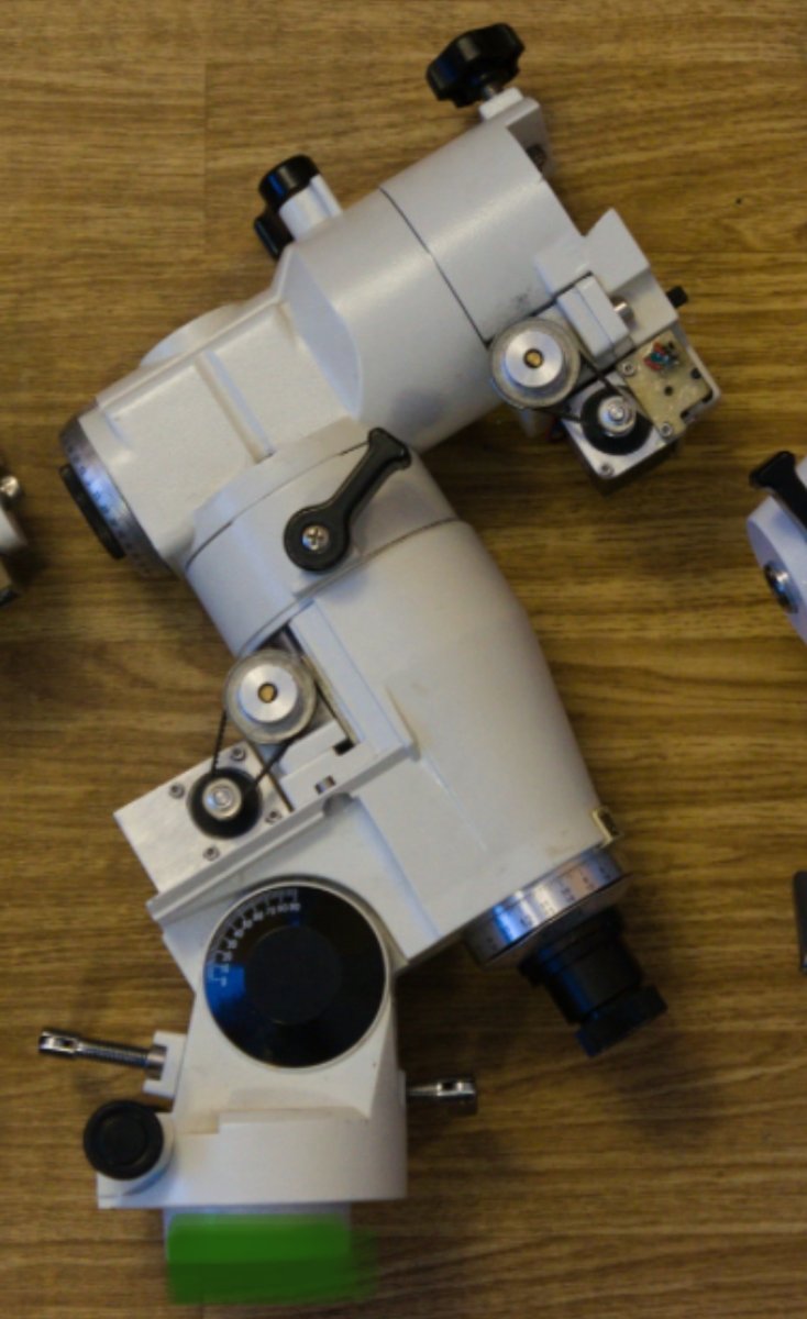

Ciao a tutti. Per favore, mi potreste far sapere quanto misura in mm il diametro del cilindro interno, evidenziato in verde, in basso nella foto? Mi serve per un progettino che ho in mente ma non ho la montatura a disposizione. La foto è presa da Internet
Grazie in anticipo.
Allegato 55700

L'innesto è leggermente conico, alla base il diametro è di 58 mm, alla sommità (dove c'è la battuta) è di 59,5 mm mentre la profondità è di 18 mm (misure da calibro).
Re: Domanda ai possessori dei Skywatcher EQ5
Grazie mille Angelo!

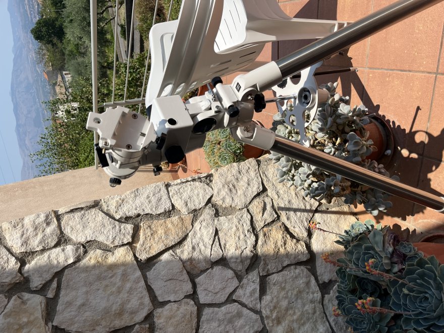

Per informazione, quest’estate ho modificato una EQ5 da equatoriale ad AZ, che uso quando sono in vacanza. Funziona tutto (tra l’altro anche molto fluida) ma come prossimo passo voglio invertire l’orientamento della testa per ottenere un bilanciamento migliore. Per farlo, o mi armo di sega ed elimino il « dente « che individua il nord sul treppiede, oppure mi fabbrico una basetta in legno che lo « ingloba », sulla quale poi applicherò la testa. Non ho ancora deciso.
Ciao.
Allegato 55703
