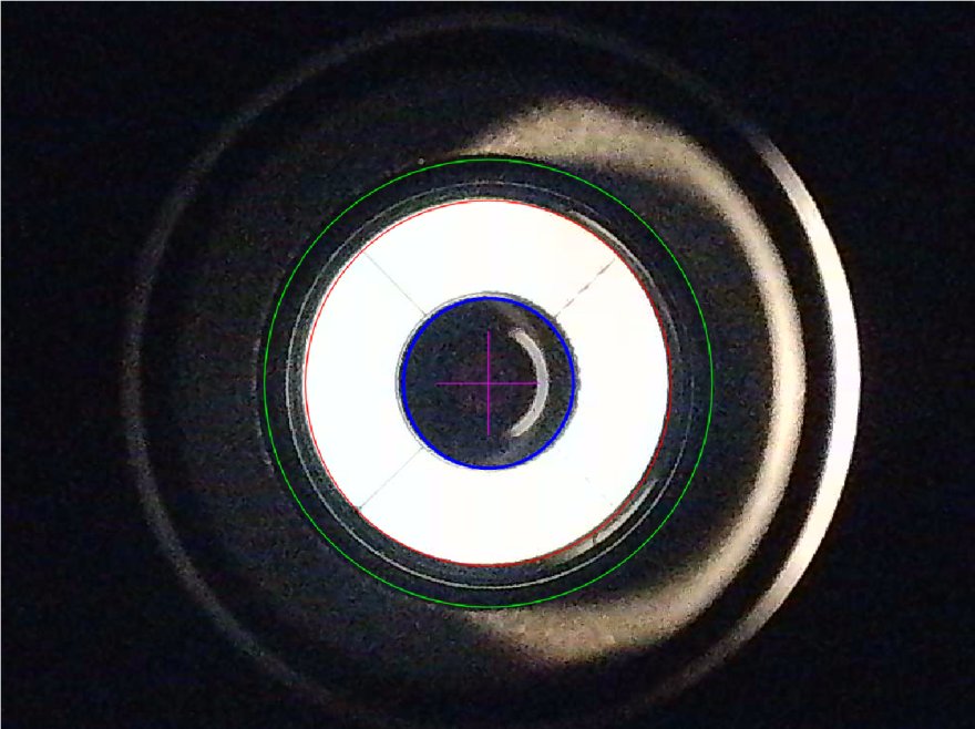

Da poco, ho comprato il mio primo RC 6" e sto cercando di collimarlo con l'utilizzo dello strumento Ocal 4.0.
Non ho mai collimato un telescopio fino ad ora e vorrei avere un vostro parere sulla collimazione che ho effettuato.
Secondo voi potrà andare bene o si può ancora migliorare?
Grazie a tutti voi per l'aiuto
Allegato 55723

Ciao, se guardi il basso a destra e poi in alto a sinistra noterai che i cerchi bianco e rosso non sono concentrici. Non conosco gli rc ma so che sono molto sensibili alla collimazione. Se puoi migliora la centratura del secondario.
