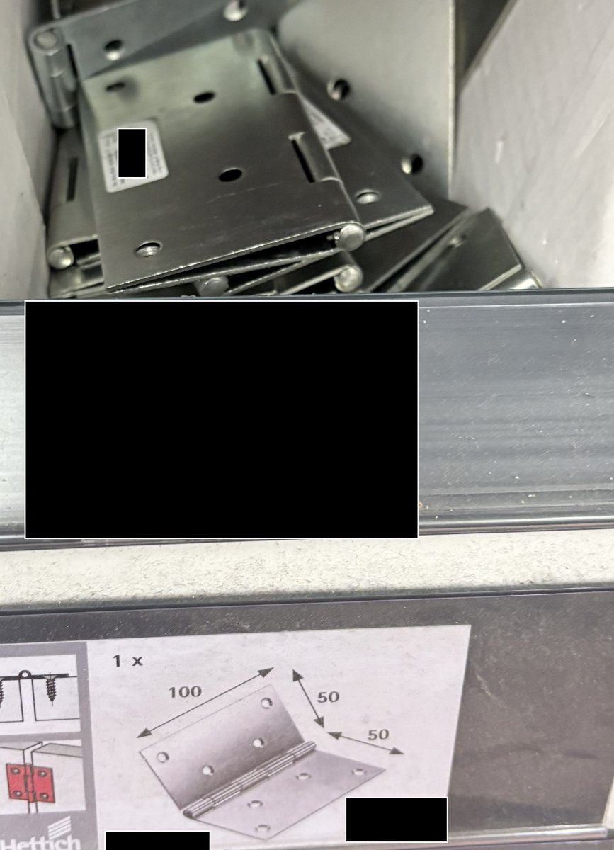

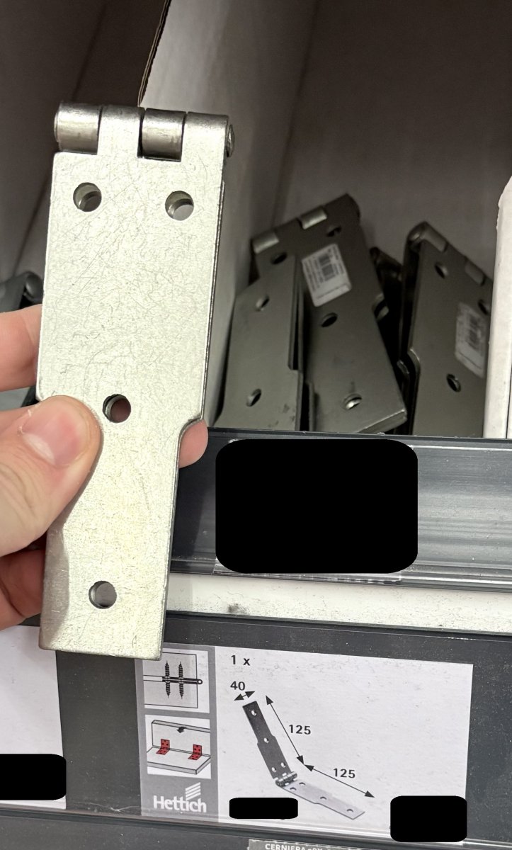

Le cerniere sulle quali sono indeciso (io opterei per la 1)
Allegato 55737
Allegato 55738

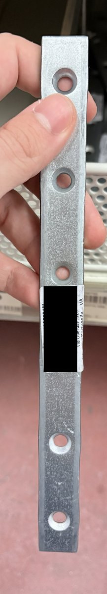

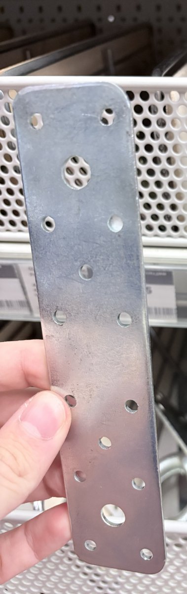

I traversi su quali sono indeciso (io opterei per la 2)
Allegato 55739
Allegato 55740

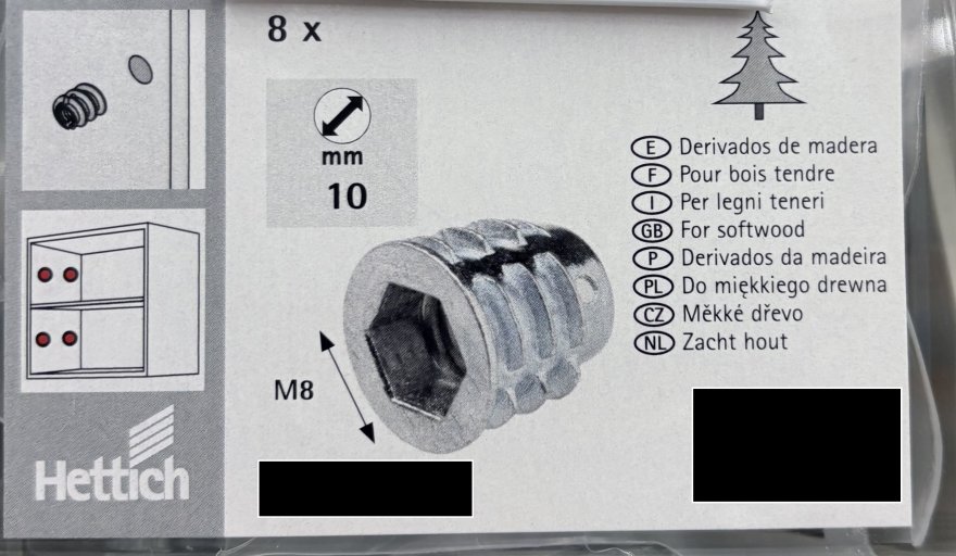

Boccole filettate da mettere dove devo avvitare qualsiasi inserto
Allegato 55741

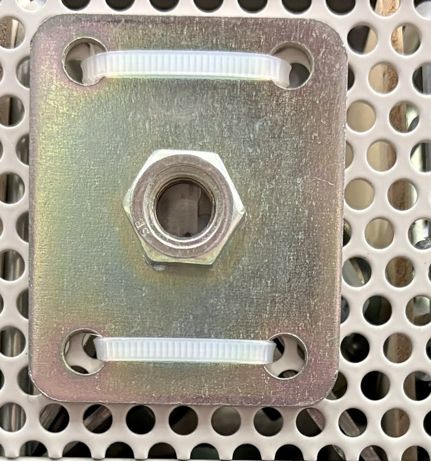

Piastre dove avvitare i piedini livellanti (assieme alle boccole)
Allegato 55742

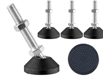

Piedini livellamento
Allegato 55743

Ciao, solo due considerazioni:
1) non sarebbe più semplice e meno soggetto a vibrazioni usare un solo pannello 60x60? Così eviti cerniere e bloccaggi vari
2) una possibile alternativa: https://www.amazon.it/Regolabili-Uni.../dp/B0FJFFN5QN
In bocca al lupo con il progetto :)
Re: Pedana livellabile per dobson
Avevo inizialmente pensato a 60x60 ma avevo troppo poco spazio per le viti dei piedini che uscivano e urtavano la base del telescopio
