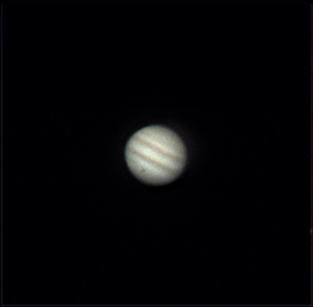

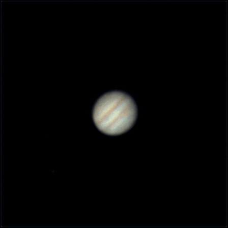

Giove fotografato da un neofita
Salve a tutti, come dice il titolo sono un neofita e dopo dieci mesi di prove finalmente sono riuscito ad ottenere delle immagini decenti di Giove:)
La prima immagine l'ho scattata il 16 ottobre e devo ammettere che è quella venuta peggio (ho voluto aumentare la saturazione per rendere visibile la grande macchia rossa), mentre la seconda l'ho scattata il 19 ottobre è venuta a mio parere leggermente meglio, si può anche notare il transito di Callisto davanti Giove.
Per questi scatti ho utilizzato il mio Astromaster 130 eq-md, una barlow 2x, una zwo asi 662mc e i software PIPP, Autostakkert!3 e Registax 6. Ho aumentato la saturazione nella prima su siril.
Allegato 55754Allegato 55755

In effetti hai ragione , la seconda è decisamente meglio , ricordi quante frames hai registrato , anche io sono alle mie prime immagine .
Re: Giove fotografato da un neofita
Free
In effetti hai ragione , la seconda è decisamente meglio , ricordi quante frame hai registrato , anche io sono alle mie prime immagine .
Per le specifiche dell'immagine ti posso dire che sono lo stack di 776 frames utilizzando un' area di risoluzione di 800*600 (il che mi aiuta a aumentare molto il numero di fps), e ho usato il 20% dei frames che ho fotografato.

Quindi penso che hai ripreso per circa 30 -40 secondi ?

Direi bene come inizio.
Hai usato un filtro UV/IR cut?
Con un Barlow 2x sottocampioni un po' troppo. Puoi ottenere molto di più usando una Barlow 3x.
Il tempo di ripresa è stato di 12 secondi

Quindi hai avuto un buon numero di fps , intorno ai 60 , grazie per la risposta .
Con il tuo diametro puoi arrivare anche a due minuti. 12 sono pochi ma ciò nonostante hai delle buone immagini.
No, non ho usato un filtro UV/IR cut anche perchè al momento non ne posseggo uno. :cool:
Concordo pienamente per quanto riguarda la barlow, magari in futuro mi comprerò una barlow 3x.
