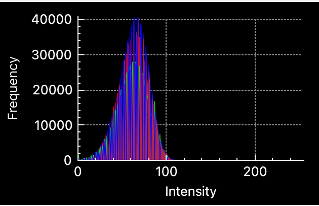

Re: M31 e M2
Ciao,
Il mio offset è più alto. A 250, diversamente vedo l'istogramma troppo schiacciato a sinistra. Ovviamente dipende anche dal tempo di esposizione.
Attivo anche io le opzioni di basso rumore e max FWC. Ma come Gain di solito sta 316 perchè in questa configurazione ha il valore più basso di read noise.
Come puoi controllare anche sul manuale della camera.
Ho sempre attiva la resistenza per eliminare la condensa interna alla camera.
Re: M31 e M2
Fai pose da quanto?
Questo è l'istogramma di un singolo light di m74. le impostazioni e ti mempi di posa sono gli stessi di M2
Allegato 55834
