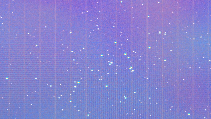

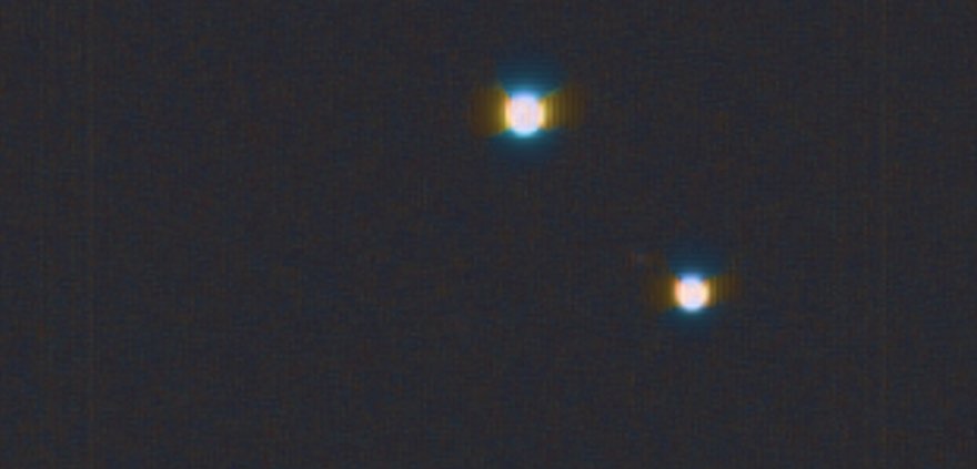

Dopo aver processato le immagini in DSS rilevo due difetti importanti...
- Strisciate dovute al flat (se lo ometto nello stacking spariscono)
- Alone blu/giallo sulle stelle, simmetrico
Allegato 55917Allegato 55918
Ho un APO 72mm F5 spianato e Touptek 585C senza filtri.
Le pose sono da 90s a -5°C con G/O standard in modalità High Gain.
La guida era OK, il focus anche, la matrice bayer OK...
Provato diversi setting di DSS ma compaiono sempre.
la cosa buffa è che 2 settimane fa non c'erano...
possibile che riesca a fare una sessione buona ogni 5?!
