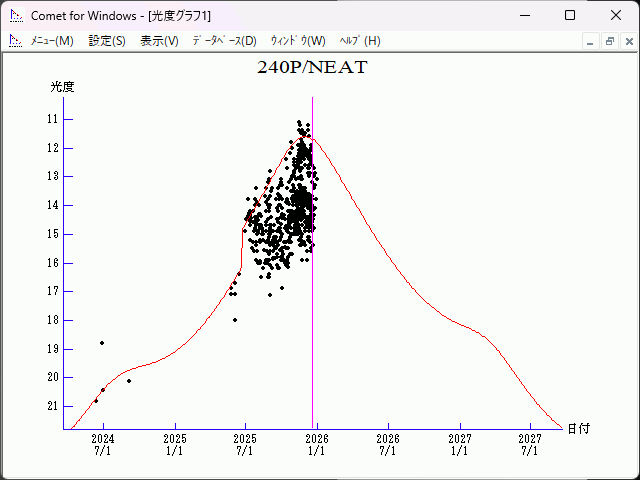

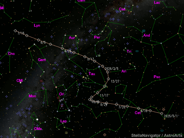

240P/NEAT
Scoperta il 7 dicembre 2002 questa cometa fa parte della "Famiglia di Giove" ma con la particolarità di avere un valore MOID col pianeta Giove molto basso di 0.243, ha raggiunto il perielio il 20 dicembre 2025 con un periodo orbitale di 7.60 anni e una eccentricità pari a 0.449
Il 16 dicembre Osamu Miyazakyi l'ha osservata a +12.1 ma sta svanendo gradualmente.
Nei mesi di gennaio e febbraio transiterà tra le costellazioni del Toro e dell'Ariete.
TRAIETTORIA APPARENTE
Allegato 56017
CURVA DI LUCE
Allegato 56018
