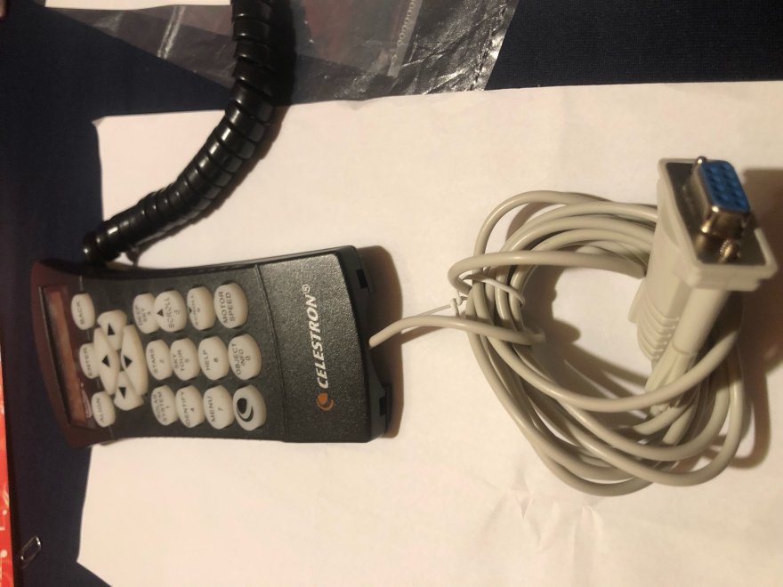

Salve, vorrei collegare la pulsantiera Celestro Nexstar+ al portatile per comandi al telescopio e l'aggiornamento. Ho collegato il cavo Allegato 56058 (ricevuto con la montatura AVX) alla pulsantiera Allegato 56059, ora servirebbe un cavo seriale con connettore RS-232 maschio DE9P senza viti laterali, all'altro capo del cavo deve essere presente la USB. Che tipo di cavo mi consigliate? Vorrei controllare il telescopio da circa 5/6 metri compatibilmente con il trasporto dei dati, credo che esistano cavi USB "amplificati". Grazie

Ciao. Ce ne sono tanti di adattatori USB2/RS232, per es. questo mi pare vada bene anche come connettore DB9 per il tuo cavo.
Prolunghe USB: fai attenzione che la prolunga USB2, anche se attiva, non può andare oltre i 5 metri, altrimenti occorre aggiungere una prolunga attiva ogni 5 m. e mi pare che il massimo sia di 5 prolunghe per 25m totali.
Io uso da anni una prolunga USB2 amplificata da 5m e un convertitore USB2/RS232 per collegare al PC la montatura e funziona stabilmente sia con la precedente montatura (Nexstar+) che con l'attuale ioptron.
