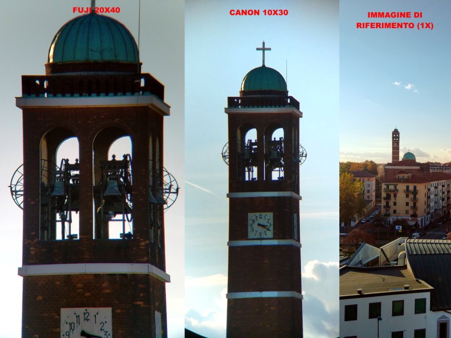

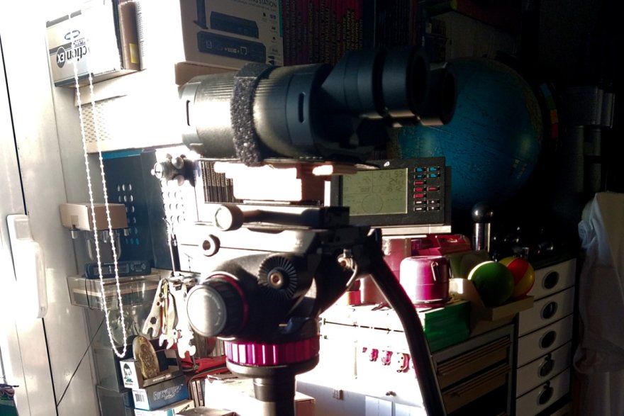

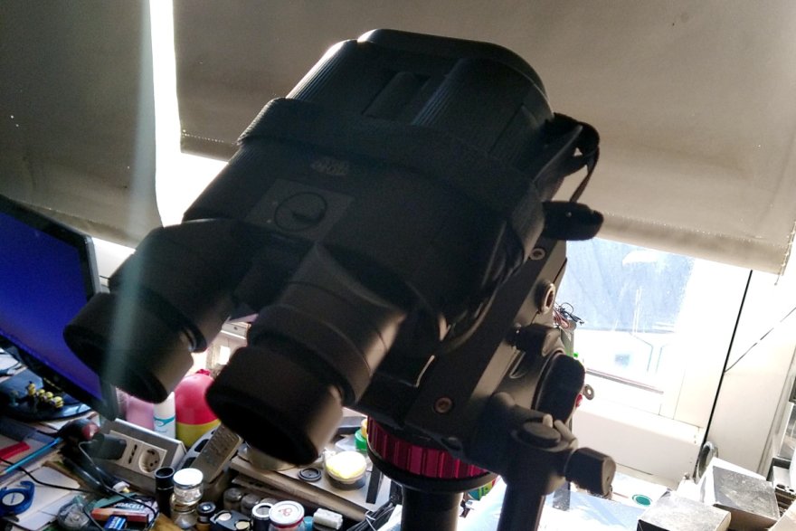

Binocolo montato su stativo da cui ho ripreso le immagini con l'adattatore per cellofono, poi date in pasto al mio sw per le ortofoto che ha fatto i calcoli per me.
Allegato 56064 Allegato 56065
Due immagini per un veloce confronto.
Allegato 56066 Allegato 56067

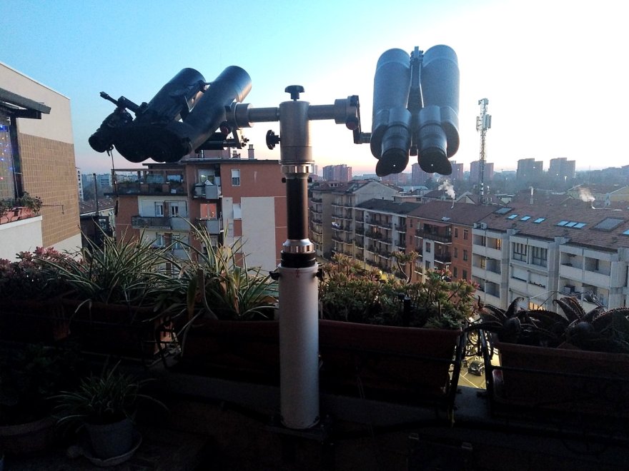

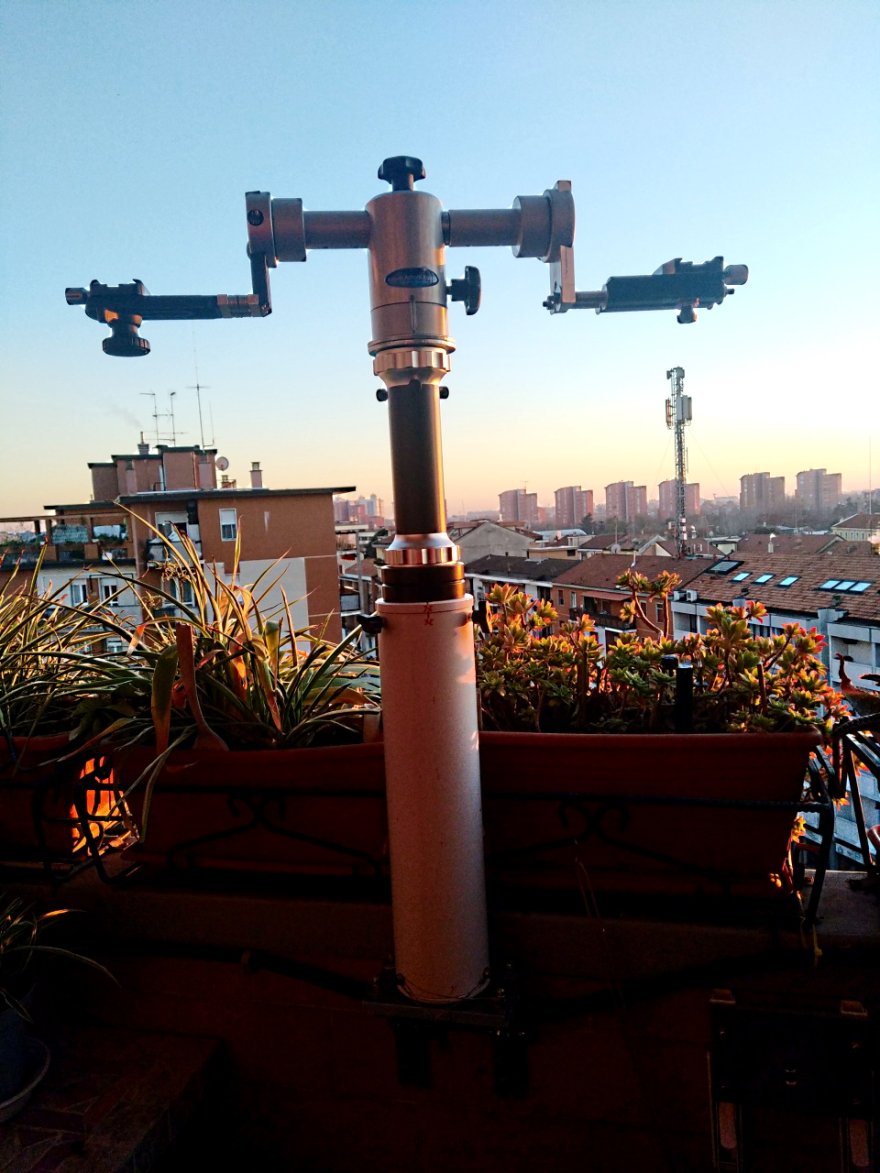

Apparecchio il "binato" per confrontare il Fuji con i miei due binocoloni, uno per il confronto a (quasi) parità d'ingrandimento (il William Optic) e l'altro per il confronto a parità di P.U. (il "Doc").
Allegato 56070
Il confronto si è svolto quasi esclusivamente sulla Luna (con puntatina finale sul vicino Saturno in congiunzione), ho atteso le 18:30 così da fare le osservazioni con i target belli alti dalle parti del meridiano.
Ho apparecchiato il WO 22x70 (3° di campo), il "Doc" 40x80 (2,1° di campo) e ovviamente il Fuji 20x40 (3,4° di campo), più che altro mi interessava fare un confronto in "alta risoluzione" (:thinking:) con target di alto contrasto; i primi due montati, il terzo sia montato che a mano con stabilizzazione attiva.
Come detto, il confronto col 22x70 verteva sul cosa si può scorgere a parità di ingrandimento ma con diversa P.U. (3,2 vs 2 mm), mentre col "Doc" siamo a parità di P.U. e il confronto (visto che siamo con entrambi all'ingrandimento risolvente) verte su cosa si vede a parità di luminosità ma ad ingrandimento doppio/dimezzato.

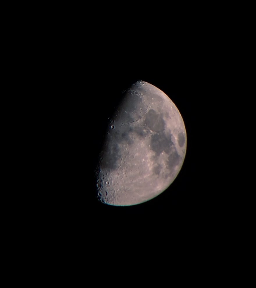

Non centrano nulla con quello che si vede in visuale, ma allego tre immagini scattate col cellofono attraverso i tre binocoli, nell'ordine 20x40, 22x70 e 40x80 come si vede, nemmeno elaborate (a parte le regolazioni automatiche del cellofono).
Allegato 56072 Allegato 56073 Allegato 56074

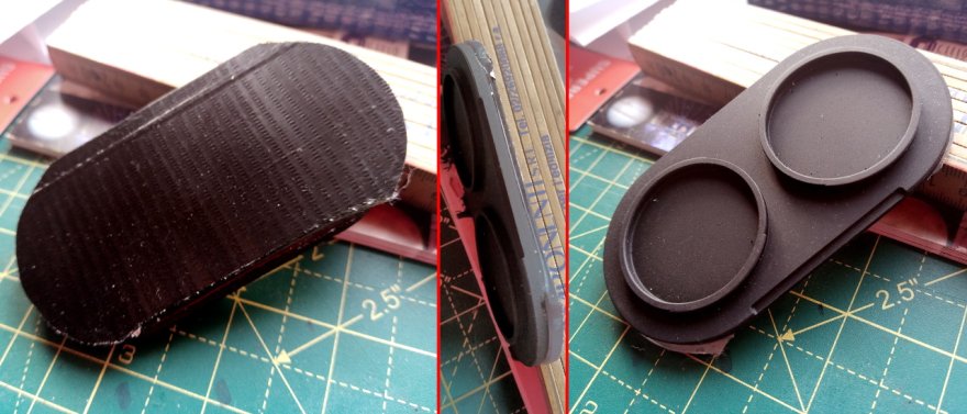

Ultima cosa, come già scritto, il tappo copriobiettivi costituisce un attentato alla sanità mentale dell'utilizzatore del binocolo, quindi l'ho modificato rendendolo rigido.
Essendo un pezzo di gomma morbida, trovo veramente difficoltoso inserirlo "in sicurezza" nelle sedi dei due obiettivi, quindi ho ritagliato un pezzo di plastica dura (tipo plexiglass) con la forma del tappo e con del silicone l'ho incollati insieme, rendendo il tutto rigido, così si riesce ad applicare la giusta pressione per bloccare il tappo in sede.
Essendo normale silicone, il tutto è reversibile, basta staccare a forza i due elementi ed asportare la pellicola di silicone dal tappo (eventualmente con un panno e dell'alcol denaturato).
Allegato 56075
