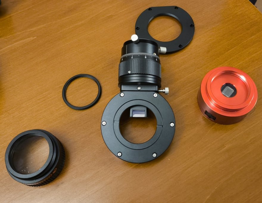

Ciao a tutti,
Ho comprato la guida fuori asse della svbony, OAG sv238, e l'ho messa sul tavolo, con tutti gli adattatori inclusi nella confezione, insieme al riduttore della celestron f/6.3 #94175 da un lato e la ASI 178MC della ZWO dall'altro (la userei come camera di ripresa (non guida), per cercare di capire come collegarli tra loro. Sono rimasto a guardarli per diversi minuti cercando di capire come unire i pezzi, quali adattatori usare, ecc.. senza arrivare ad una soluzione (mi sentivo stupido)!
Manca per caso qualche altro riduttore/adattatore da acquistare a parte o mi perdo io qualcosa?
Allegato 56118
Grazie
un saluto
Gianf
Re: Utilizzo OAG Svbony
Ciao. Ti serve un adattatore da 2" SC (il filetto maschio del riduttore di focale) a una delle misure degli adattatori forniti con l'OAG (meglio più grande lato telescopio).
Poi, dopo l'OAG, serve (opzionale) un cassetto/ruota portafiltri che sia adattato all'uscita filettata della stessa OAG e finalmente un adattatore al filetto di entrata della camera.
Tieni presente che dall'uscita del riduttore .63x al sensore di ripresa devono esserci 105mm circa, qualche mm di differenza non è un problema soprattutto con sensori piccoli.
Attento che se la distanza tra il prisma dell'OAG e i 2 sensori (guida e ripresa) differisce troppo c'è il rischio di non arrivare a mettere a fuoco la guida.
