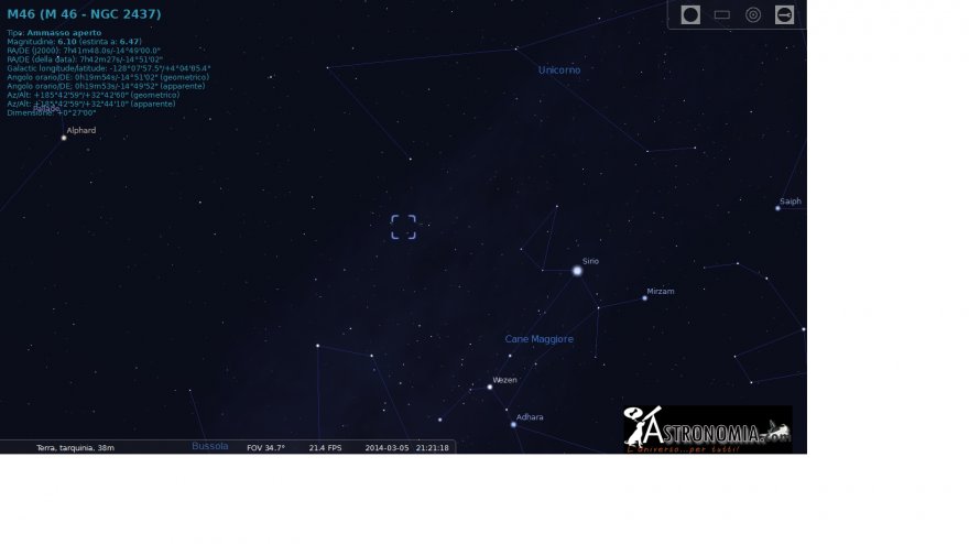

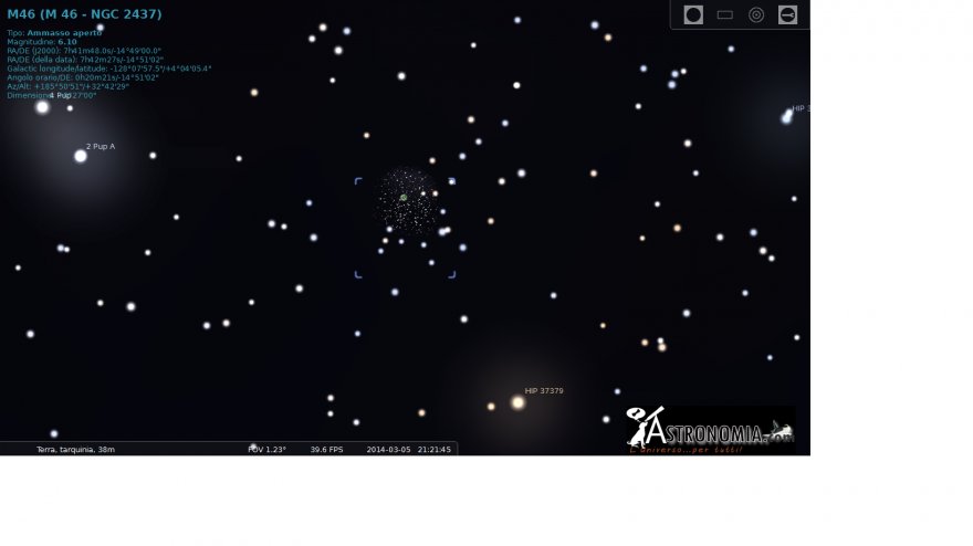

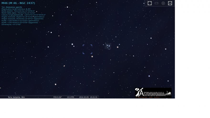

TROVIAMO M46 CON STELLARIUM:
Allegato 5880
Allegato 5881
Allegato 5882
Trovare M46 non è semplice dato che nei suoi pressi non ci sono punti di riferimento luminosi, ci viene incontro però la sua luminosità e la vicinanza con un altro famoso ammasso (M47) che si trovano a poco più di 5° SudOvest da Sirio!
