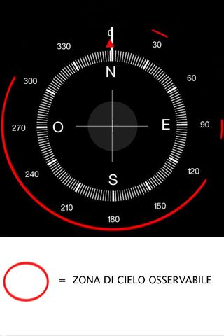

Beh non è male come area del cielo da osservare. Comunque è difficile dare consigli ma con il budget che propone diventa un po' più facile perchè la scelta non è enorme. Dicci soltanto se i balconi o terrazzi di casa tua sono piccoli (m'interessa la larghezza). Dici che hai poco inquinamento luminoso ma se abiti alla periferia di napoli credo che comunque sia presente in modo importante quindi io ti consiglierei un telescopio molto Planetario, ovvero vocato all'osservazione dei pianeti. Poi non è che sul resto non va bene anzi ma su quelli si comporta in modo ottimale.

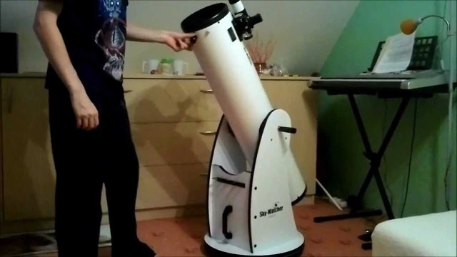

chiedo perchè non riesco a capire dal link quanto sia grande questo telescopio.. è tutto scritto in tedesco
http://www.teleskop-express.de/shop/...Dobsonian.html

Sisi parlo benissimo inglese, ma non avevo proprio visto la bandierina! :D
Comunque dovrebbe essere questo, giusto? :rolleyes:
Allegato 7000

E' un suicidio annunciato. Un dobson da 200mm a Napoli e su un balconcino? e cosa guarda? La ringhiera?
Sono allibito da un suggerimento del genere.
