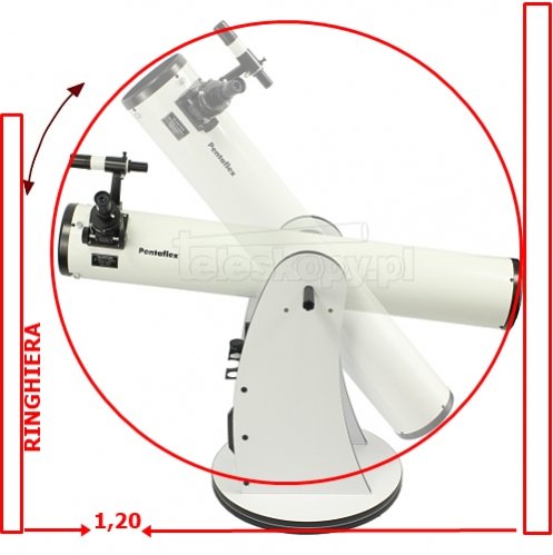

Secondo me da un balcone (magari posizionando la base del Dob su un rialzo a causa della ringhiera) hai già di che sbizzarrirti per una serata...ovviamente, molto meglio però se puoi andare all'aperto sotto cielo buio ...
Certo con una montatura equatoriale motorizzata penso non ci sia gara, l'oggetto (se tutte le regolazioni preliminari sono state fatte correttamente !) rimane fermo per essere esaminato, a tua disposizione.
Re: Newton contro Dobson
In effetti un rialzo ci vorrebbe... :biggrin:
Allegato 7200

Costretto tra i due che hai postato, prenderei senza dubbio il diametro maggiore, però calcolando bene gli spazi di esercizio sul balcone, il dobson da 8" incomincia a essere una bella bestiolina, conviene prima di prenderlo toccarlo con mano, un balcone largo 120cm ,lascerà poco spazio ai tuoi movimenti.
