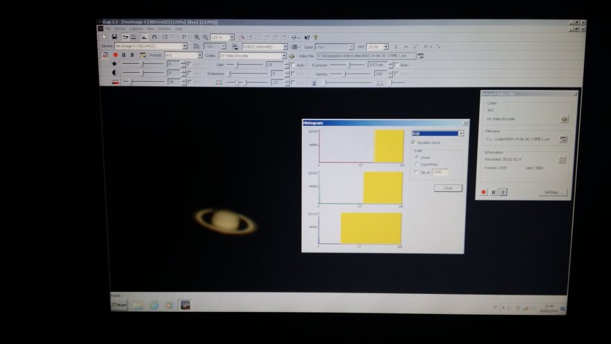

ok grazie, ho fotografato gli istogrammi ieri, dove ti mando la foto ?
Postali qui! :)
Ok, vedi quelle barre gialle? devono stare tutte e 3 circa a metà tra 127 e il massimo della scala! Ecco perchè manca sempre il blu... devi regolare il bilanciamento del bianco in modo da ottenere un istogramma pressochè identico su tutti e 3 i canali. ;)
devono stare tutte e 3 a meta' circa ?
Comunque non e' facile, avevo gia' provato...
