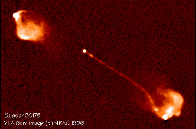

QUESTO è stato ripreso dal VLA Allegato 579

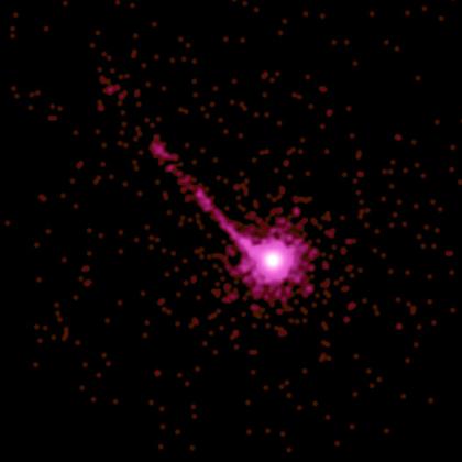

Questo da Chandra Allegato 581
Ce ne sono diverse altre... Si tratta di oggetti di altre galassie. Enzo ti può rispondere meglio sull'eventuale distanza di sicurezza....

Bellissime immagini, l'ultima è una foto sensibile ai raggi x, la prima agli ir(?) e la seconda? Microonde? Avrei una domanda che forse non c'entra molto maaa.. Massimo la ignorate, è possibile fare della radioastronomia amatoriale, previo studio di elettronica, per cavare qualcosa? Tipo scovare oggetti che solo tramite telescopi ciclopici si potrebbero osservare? Forse dovrei iniziare a frequentare qualche circolo di astrofili, grazie ancora, ah se può interessare ho scaricato un'app molto carina per iPhone chiamata "starwalk" e ci sono proprio delle immagini sensibili alle varie onde, dagli ir alle onde radio, ora me le guardo e poi vi tartasso :v
Nell'ordine dall'alto: microonde, visibile, raggi X.

Mmmmm pensavo a qualcosa su scala molto ridotta ma a quel punto temo si possano solo "ascoltare" gli oggetti, notavo che è molto definita la foto che evidenzia le microonde, tu come la interpreteresti? Tu come le interpreteresti quelle foto se non sapessi già da subito che è un quasar? Cioè a quali conclusioni giungeresti osservando quelle foto? (ammesso che siano foto dello stesso oggetto...)
