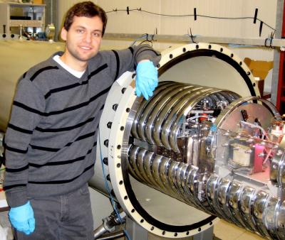

Michael Anders, primo autore dello studio, accanto all’acceleratore LUNA sotto al Gran Sasso. Crediti: HZDR/M. Anders

Proprio per valutare la validità di questa ipotesi, che se confermata potrebbe risolvere in un colpo solo entrambi i problemi del litio, gli scienziati della collaborazione internazionale LUNA (Laboratory for Underground Nuclear Astrophysics), molti dei quali fisici dell’INFN, hanno ricreato in laboratorio condizioni di energia paragonabili a quelle presenti poco dopo il Big Bang. In particolare, hanno studiato per la prima volta le condizioni che portano alla sintesi del litio-6, visto che quelle relative al litio-7 già erano state indagate – sempre dalla collaborazione LUNA – nel 2006. Utilizzando un acceleratore di particelle da 400 kV posto nelle viscere del Gran Sasso, così da essere protetto dal rumore dei raggi cosmici da 1400 metri di solida roccia, hanno sparato nuclei di elio contro nuclei di deuterio.
I risultati, pubblicati su Physical Review Letters da un team guidato da Michael Anders dello Helmholtz-Zentrum Dresden-Rossendorf, non lasciano molto spazio a dubbi: i dati raccolti danno ragione alle previsioni teoriche, per quanto queste siano incompatibili con le concentrazioni di litio osservate fino a oggi nell’Universo. Detto altrimenti, di litio-6 la nucleosintesi primordiale ne ha prodotto poco o nulla, proprio come dice la teoria, dunque possiamo dire addio alla spiegazione semplice e allettante messa alla prova dall’esperimento.
