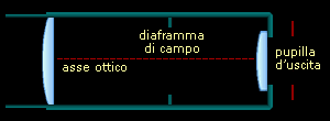

Huygens (H o HM) : è uno schema a 2 lenti spaziate in aria con la particolarità di avere il piano focale che cade in centro allo schema ottico. E’ un’oculare estremamente economico e di basso livello qualitativo spesso fornito come primo equipaggiamento con gli strumenti indicati per i neofiti.
Allegato 652
Campo apparente basso (35-40°), prezzo basso (20-30€) prestazioni basse.

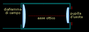

Ramsden (NR): è uno schema a 2 lenti spaziate in aria di stampo economico, è spesso usato per ottenere forti ingrandimenti con piccoli rifrattori
Allegato 653
Campo apparente basso (35°), prezzo basso, prestazioni basse (oculare particolarmente indicato per telescopi a f.10 o superiore per abbattere il residuo cromatico)

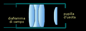

Kellner (K) : è di gran lunga il migliore tra gli oculari economici, formato da 3 lenti in 2 gruppi, soffre solamente di aberrazioni cromatiche ai bordi.
Allegato 654
Campo apparente 40-45°, prezzo basso, oculare “tutto fare” anche se con limiti nella qualità.

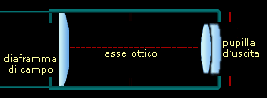

Ploss ( PL) : è formato da 4 lenti in 2 gruppi simmetrici, questo oculare è sostanzialmente ottimo per tutti gli usi, è caratterizzato dal fatto che molto spesso la sua qualità è equamente distribuita tra centro e bordo.
Allegato 655
Campo apparente 45-50°, forse l’oculare più diffuso data la qualità generale buona, prezzo di fascia media

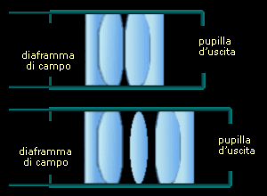

Erfle (ER) : è un oculare di alta qualità dal campo estremamente ampio, il suo schema ottico vanta 6 lenti in 3 gruppi ed è utilizzato per visioni di oggetti del fondo cielo.
Allegato 656
Campo apparente 60°, costo medio alto
