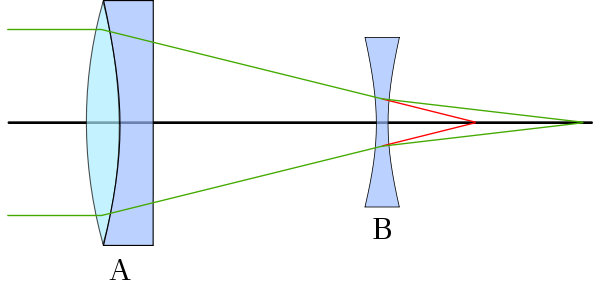

La lente di Barlow (che prende il nome dall’ingegnere-matematico-ottico inglese che la ideò), è un’oggetto che non può mancare nel parco strumentale di ogni astrofilo.
Il principio di funzionamento di questo accessorio è molto semplice:
una lente negativa posta tra l'obiettivo di un telescopio e il suo punto focale ha l'effetto di divergere il fascio ottico e aumentare la lunghezza focale effettiva dell'obiettivo, che viene ad essere moltiplicata per un certo fattore, normalmente 2x (che si intende una moltiplicazione di 2, ma ne esistono di vario fattore fino ad arrivare in ambito astrofotografico addirittura a 5x), così che un telescopio di focale 1000mm lo ritroveremmo con una focale di 2000mm con il relativo raddoppiamento degli ingrandimenti per oculare.
Allegato 674
Ne esistono di vario tipo, da quelle “corte” ideali per telescopi dotati di diagonali, a quelle lunghe preferibili al fuoco diretto del telescopio, dato che talune Barlow hanno una lunghezza focale superiore.
La Barlow dovrebbe essere sempre APOcromatica, dato che sostanzialmente è un’ allungamento del treno ottico, e comporterebbe altro cromatismo all’immagine finale che diventerebbe poi così inguardabile.
