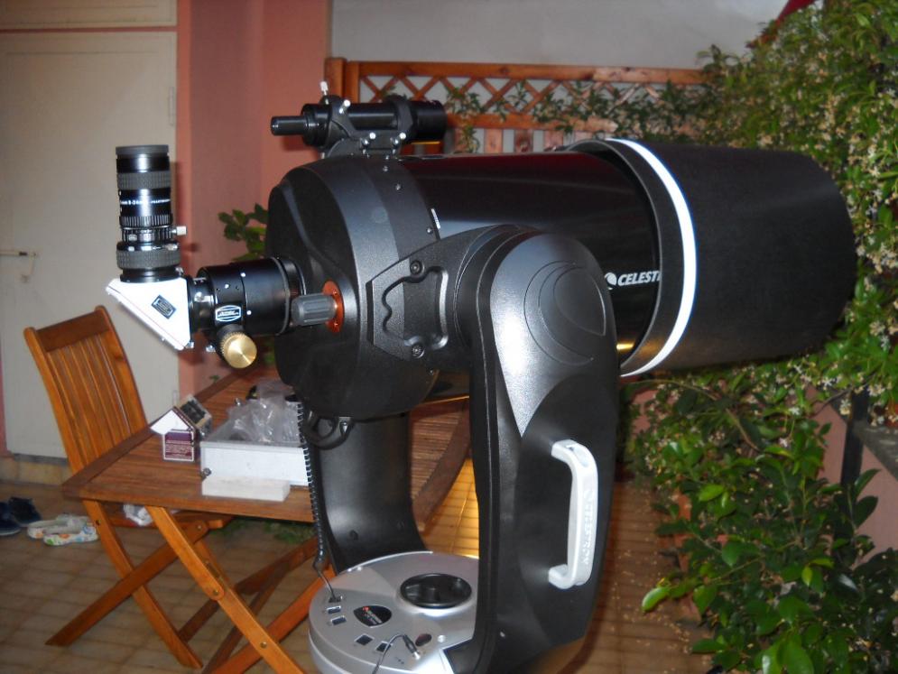

infatti... io lo avevo fatto al mio ex cpc800 ed era venuto davvero bene... ora per l'11" non teneva la circolarità e l'ho dovuto comprare bello e fatto.....
Allegato 679
Allegato 680
p.s. anche i tappetini per fare gli addominali vanno bene... ;)

garmau
non male come soluzione ma quanto dovrebbe essere lungo rispetto al tubo del tele?
Maurizio
fallo di una 40ina di cm oltre la lastra secondaria.... ;)
