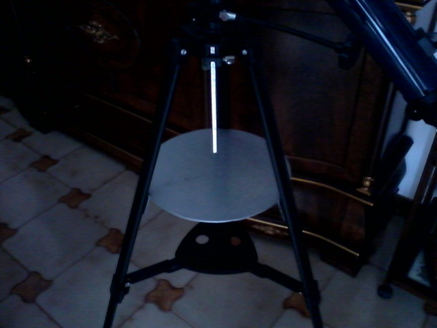

Possiedo il lidlscopio anche io e ti consiglio di godertelo il piu' possibile senza farci alcun investimento economico perche' presto scoprirai che molte cose sono fatte al limite della decenza. L'unica modifica che ho apportato e che ti consiglio e' stata di inserirci un ripiano in ferro che lo rende molto piu' stabile e risulta molto comodo per appoggiare gli oculari mentre lo usi o qualche oggetto pesante per aumentarne ancora la stabilita'.
Il mio amico che fa il fabbro me lo ha realizzato gratis, ma non credo che costera' piu' di 5 €.
Allegato 9596
