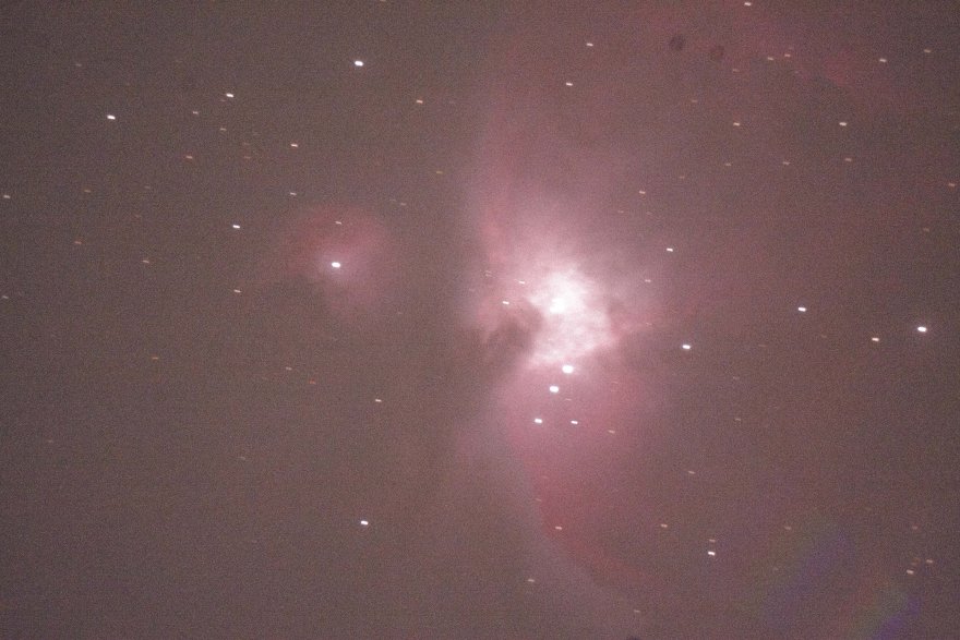

m42 non mi sembra male (a parte un pochio di strisciatura delle stelle)
ma che tecninca hai usato?
si vede un sacco di vignettatura

scatti singoli
M42 45 secondi a iso 400

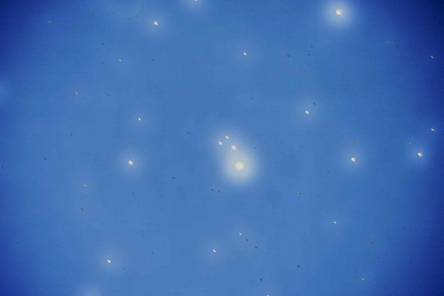

M45 25 secondi a iso 800

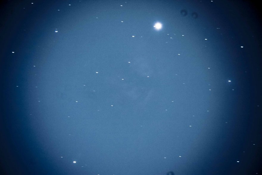

nebulosa fiamma 45 secondi a iso 400
entrambe le foto sono state fatte con canon modificata e con riduttore di focale

purtroppo non posso dirti molto, per ora di foto deep almeno per me non se ne parla proprio...però trovo che almeno M42 sia buona anche se decisamente perfettibile, al di là dell'eccessivo rumore (niente flat immagino) sarebbe bastata una doppia esposizione di cui una dedicata al nucleo che invece purtroppo ti si è bruciato
secondo me non hai il sensore alla giusta distanza dal riduttore
ma che telescopio e riduttore usi?

Io penso che sia un problema di esposizione perché la messa a fuoco credo di averla fatta bene , anche perché uso un foccheggiatore esterno .
Telescopio C 8 riduttore di focale celestrom

non parlo di messa a fuoco, ma di enorme vignettatura
potrebbe dipendere dalla eventuale errata distanza reflex (sensore) e riduttore
come la colleghi la reflex al riduttore?
direttamente o hai un distanziatore?
ma il focheggiatore dove sta messo, prima o dopo il riduttore?
se fosse il sencondo caso dubito che tu possa ottenere la corretta distanza (che nel caso meade, ma credo sia uguale al celestron, deve essere 85mm)

Viene Prima il riduttore e poi Il focheggiatore .
Stasera posto le foto senza elaborazione così ci dai un"occhiata , può darsi che la mia elaborazione sia troppo spinta .

Ciao,
Come vedi hai della polvere nel sensore.per toglierli dall'immagine usa DSS. Allineati i light con dark,bias e flat. Salvi in TIFF e poi finisci l'elaborazione con Ps
