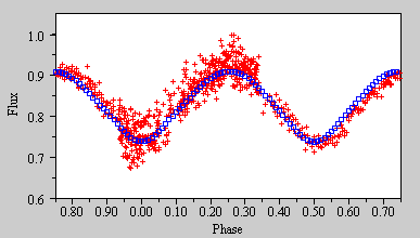

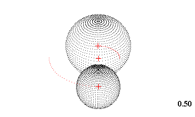

Quest'oggi mi sono divertito nel cercare di ottenere un modello 3d del sistema usando il software di modellazione per sistemi binari "Binary Maker 3.0" (http://www.binarymaker.com).
Ecco il modello 3d (gif animata) con la curva di luce osservata confrontata a quella del modello.
Allegato 779 Allegato 778
In base al modello il sistema è composto da due stelle di massa M1=1.2 ed M2=0.5 masse solari e con un semiasse maggiore a=2.6 raggi solari. L'inclinazione del piano dell'orbita del sistema è di circa 55 gradi rispetto alla linea di vista.
Naturalmente questo vuole essere solo un gioco, anche se i ragionamenti che stanno dietro sono abbastanza articolati e non proprio banali. Il tutto per mostrare come sia possibile ottenere una interpretazione astrofisica (anche se approssimata) delle osservazioni effettuate con il telescopio ed una camera CCD.

Direi che, osservando la curva di luce, sembrerebbe che le due componenti siano una un po' più luminosa e l'altra un po' meno luminosa del tuo modello....
Sì le due curve sono leggermente asimmetriche. C'è da dire comunque che potrebbe dipendere anche dal maggiore rumore introdotto da una delle osservazioni (maggiore dispersione dei punti). Ad ogni modo non cambierebbe di molto il modello poichè si tradurrebbe in una differenza della temperatura tra le due stelle di qualche centinaio di gradi. Infatti la causa della diversa profondità delle curve di luce dipende dalla differente temperatura delle due stelle. Nei sistemi WUma la temperatura delle due componenti tende con il tempo ad uniformarsi.

Complimenti per il lavoro, ben fatto davvero intrigante!
Davvero carina anche la rappresentazione 3D del sistema binario;)
