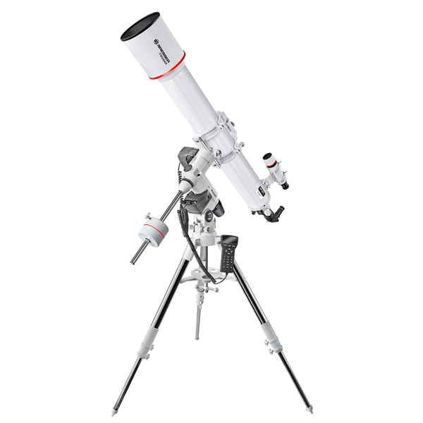

Esteticamente trovo i bresser molto piacevoli
Allegato 19195

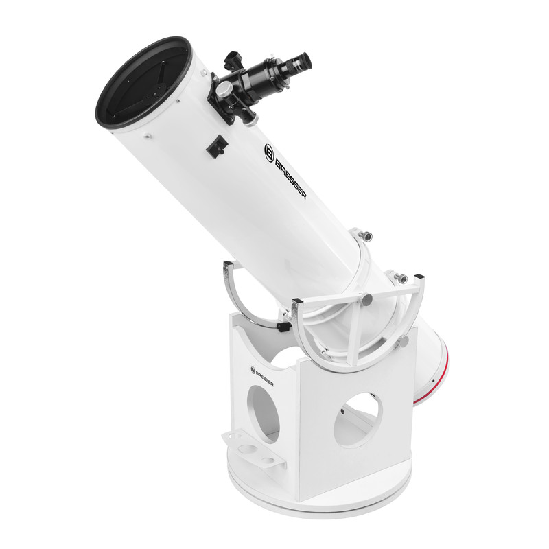

Anche il dobson bresser è caruccio esteticamente
Allegato 19196
