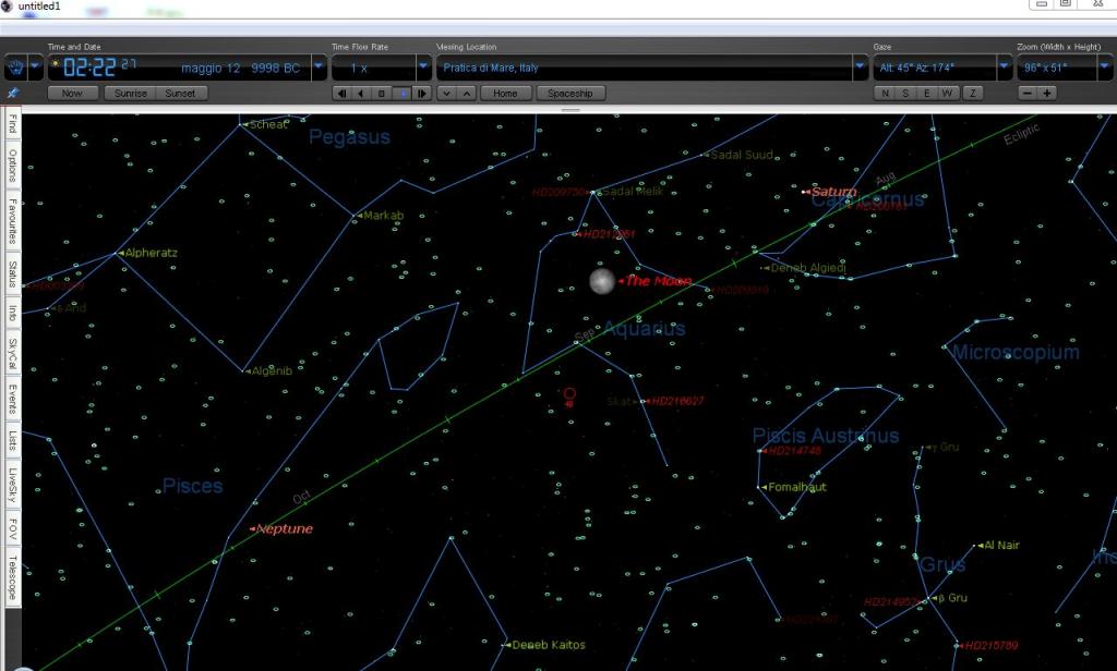

Su stellarium, andando alla data -99998 ,la luna si vede come una stella con una magnitudine apparente di 1.25 .Qualcuno sa spiegarmi perché??
lo verificherò di persona, ma per certo Stellarium ha un limite sugli anni per i quali calcola (correttamente) la posizione dei pianeti... (i computer della NASA magari non hanno questo limite!)
nell'Help ci dovrebbe essere scritto!
probabilmente quella che vedi è una stella, proprio perché Stellarium non può calcolare la posizione della Luna in quell'anno...

forse è un errore di stellarium perché me la segna come luna
Allegato 121
questa l'ho fatta con Starry Night ;)

Senz'altro Stellarium è in errore, perché come avevo anticipato, l'anno prescelto è abbondantemente fuori del range di anni per i quali le orbite dei pianeti vengono calcolate con un'approssimazione sufficiente e soddisfacente.
All'infuori di questo seppur ampio range di date, l'errore cresce di molto in maniera assolutamente imprevedibile, perché le formule non hanno senso per quelle date.
Guarda bene la foto mia oppure sul tuo Stellarium: la magnitudine è effettivamente un po' bassa, ma controlla la distanza ed il suo diametro apparente!!!!!
Leggo una distanza di 0.15 Unità Astronomiche ed un diametro di 30" invece dei circa 30' a cui siamo abituati.
Assurdi!
L'errore di Stellarium è quello di permettere di inserire date così sballate, mentre altri programmi (SkyChart ad esempio) arrivati al valore minimo o massimo bloccano l'input!!
Inserita una data strana è completamente illusorio ed errato il risultato che si ottiene!

ecco la pagina del wiki di stellarium dove sono spiegati i limiti relativi agli anni:
http://www.stellarium.org/wiki/index.php/Precision
e questo taglia la testa al toro!
