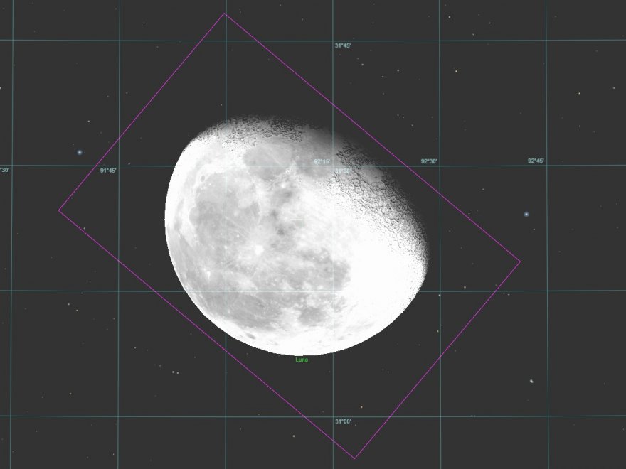

In teoria se la centri molto bene, con il sensore APS-C canon con 1500 mm di focale la Luna dovrebbe starci giusta giusta.
Questa è una simulazione del campo inquadrato con i dati di cui sopra.
Allegato 32411
Il campo è delimitato dal riquadro violetto.

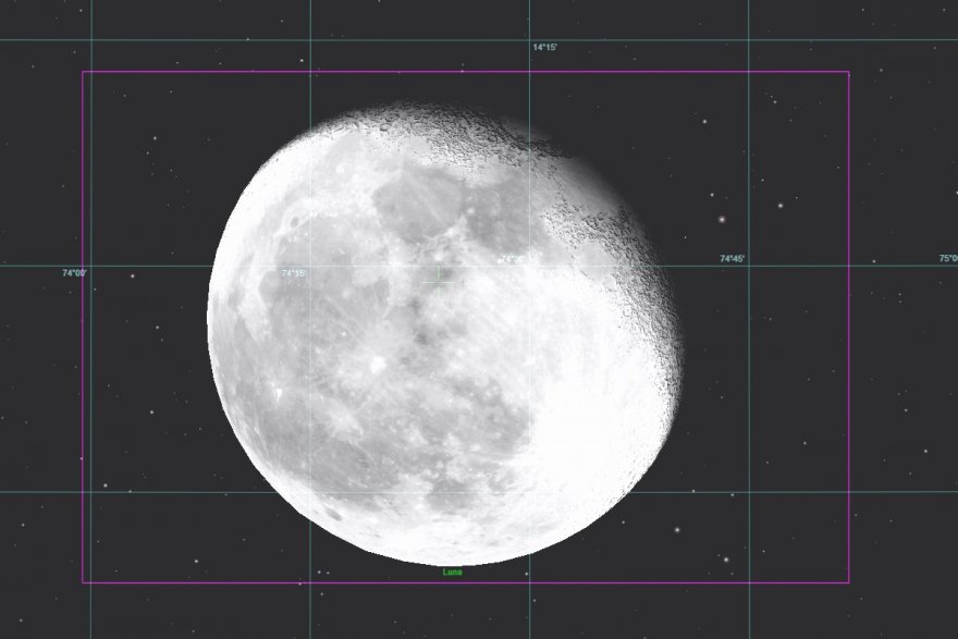

Già dimenticavo il fatto della variabilità focale dei "compound" normalmente questi strumenti sono progettati per avere la focale nominale, con un backfocus (a partire dal foro della culatta) di circa 76 mm, ovvero la distanza ottica necessaria per il portaoculari + diagonale da 31,8 mm.
Se il backfocus va oltre questa distanza, la focale aumenta proporzionalmente di piu, considerato il tiraggio di 44 mm della canon i 10/12 mm dell'anello T2 altri 3/6 mm del "naso" da 31,8 mm ed il visual-back (36/42 mm) siamo tra gli 83 e i 94 mm, dovremmo stare quindi ad'una focale compresa tra 1610 e 1730 mm.
In questo caso vale il suggerimento del mio omonimo, a meno che tu non voglia fare foto alla Luna piena (di gran lunga la fase meno interessante del nostro satellite), per quando sarà in fase con porzione illuminata dal 75% in giu, basta ruotare l'inquadratura in modo di allineare la porzione "corta" della Luna con il lato corto del sensore, per quello lungo ovviamente non ci saranno problemi.
A esempio questa è un'inquadratura con 1650 mm di focale con fase di poco inferiore al 75%.
Allegato 32414
Nel caso se ancora non ci entrasse, aspetta che la Luna cali ulteriormente la fase entro il 65%, visto che il sensore è un 2/3' se la Luna ci stà nel lato lungo, sicuramente (ruotando opportunamente l'inquadratura), ci starà anche nel lato corto.
