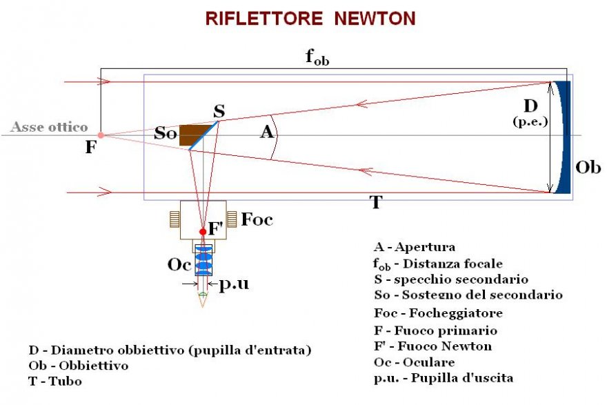

Allora, intanto bisogna considerare che il tuo telescopio è un F4 e va a F8 tramite una barlow, è per tanto impossibile che abbia il secondario centrato con il fok, ma deve stare un pelo verso la crociera, poi quando lo vedi circolare e non ovale, quindi correttamente orientato al fok alto/basso, devi bloccarlo e centrare la visione del primario nel fok dal primario e non dal secondario, poi fai uno star test e da li ti regoli il riflesso della crociera che sia centrata al disco di luce della stella sempre muovendo il primario e sei apposto..
Re: Ok, disastro combinato...
Moment mi è scappato l'allegato..
Questo è quello giusto..
Allegato 35029
