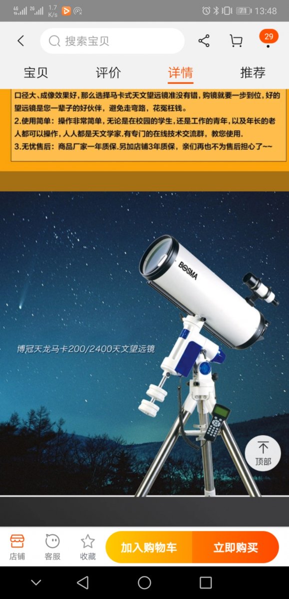

Il Maksutow viene sempre un po considerato uno strumento di prova fino a quando non ci si accorge che e' una delle configurazioni piu' pratiche ed efficaci che ci siano a patto di usarlo per quello per cui e' progettato. Vero poi che sotto un bel cielo ci si puo' sbizzarrire con il deep sky, ma appunto, la lunghissima focale limita parecchio gli oggetti.
Capitano
, risulta che il mak massimo fanno il 180/2700mm
Qui da me si trova il bellissimo (esteticamente parlando, non ho ancora avuto piacere di provarlo sotto il cielo) Bosma 200 mm focale 2400 (f12).
Allegato 36286
Mi piacerebbe tanto sostituire il mio attuale 150 mm con questo ma e' una spesa troppa grossa al momento...pero'.....e proprio bello...:biggrin:

Re: Consigli su cosa acquistare
https://it.aliexpress.com/item/40001...chweb201603_52
Attualmente in offerta a 900 euro di meno.... :rolleyes:
@Capitano
OTA 14400 RMB =circa 1850 Euro Ma qui in Cina...
In Europa non saprei, bisognerebbe cercare...
Nessun oculare a corredo solo il cercatore
Coco
Che differenza...quasi 1000 euro se non ci fosse lo sconto ....
pero' vedo che ha due oculari a corredo ...mi sembra una buona opzione con lo sconto....
