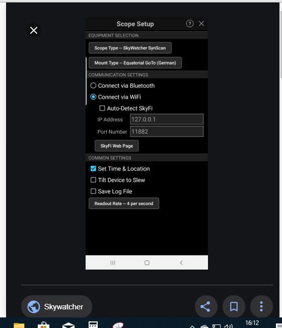

Da quel che ho potuto leggere, il software ha problemi a connettersi alla montatura se questa è già connessa ad altro software (nel mio caso SynScan). Ho provato anche a non utilizzare quest'ultimo ed a connettere SkySafari ma senza successo... Non sai la rabbia...
Penso anch'io che potendo utilizzare SkySafari potrebbe essere tutto più semplice.

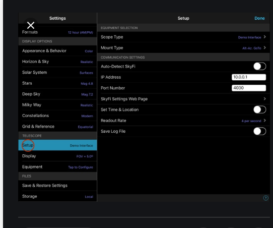

Re: Allineamento prima esperienza
Devi andare su impostazioni WI FI del tuo smartphon leggi bene l'IP e la porta ,dovrebbero essere uno dei due
apri skysafari da impostazioni inserisci uno dei due è vedrai che skisafari si connette.
Allegato 36534Allegato 36535
