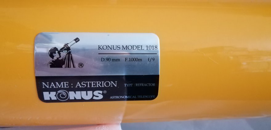

Buongiorno a tutti, sinceramente vi dico che sono sempre stato affascinato dai rifrattori, mi è capitato di imbattermi in un usato e lo comprato subito, con l'intenzione di usarlo sul solo planetario e farci anche qualche ripresa.
Il tubo in questione è il konus asterion 90 focale1000 mm , di conseguenza dovrebbe essere un f 10, ma sull'etichetta riporta f9, qualcuno sa dirmi qualcosa a riguardo, io ho cercato in rete ma non si trova niente.
Mi sapreste dire se si tratta di modello cinese ho giapponese, sugli oculari e sulle Barlow vi sono degli adesivi con scritto Japan, tutti gli accessori sono da 24,5 mm.
C'è un'incongruenza tra i dati, Se è un 90 mm di obiettivo per 1000 mm di focale è un f/11,1, ma se c'è scritto sull'etichetta f/9, le cose sono due, se l'obiettivo è effettivamente un 90 mm, deve avere una focale di 810 mm (o comunque "circa" 800 mm), se invece è veramente un 1000 mm di focale, il diametro deve essere di circa 110 mm.
E' anche possibile che l'etichetta sia sbagliata (magari posticcia?) e allora i dati di targa potrebbero essere ancora diversi; la prima cosa che puoi fare facilmente è misurare il diametro dell'obiettivo e la lunghezza del tubo col focheggiatore tutto estratto (la cosa è comunque approssimativa, ma indicativa), così per capire di cosa stiamo parlando.

@Angelo_C anche io mi ero accorto che un 1000mm di focale è un f/11 no un f/10 che colore è il tubo leggi la matricola se vuoi sapere se è made in japan quelli prima degli anni 80 sono tutti made in japan

Mi correggo, ho sbagliato a scrivere, sull'etichetta c'è scritto D90 F1000, il che darebbe un fattore di f11, 1 un po' più sotto riporta la scritta f9, il tubo è di colore arancione.
Re: Telescopio konus
Ho dato una misurata:
Diametro 90 mm lunghezza, da obbiettivo fino alla parte più esterna del focheggiatore in posizione tutta estratta misura circa 1040 mm.

Allegato 36871
Questa è la targhetta.

Dai una occhiata il tuo non C'E' forse la targhetta non è veritiera o fose e di un catadiotrico

Scusa @Capitano,perche dici che la targhetta è di un catadriottico, se sulla stessa c'è scritto type refractor.

L asterion 90mm è produzione konus 1997 credo proprio
sia un cinese synta. I made in japan hanno la scritta
e un simbolo con una lettera in un cerchio. I primi konus
sono ottica Mizar e Towa e il catadiottrico
Tansutzu.

È un f11. Cella non collimabile. controlla se il doppietto ha
Il solito spaziatore a cerchio sistemato bene.
Di solito li montavano approssimativamente.
Sistemato a puntino è un buon rifrattore.
Ti consiglio di ispezionare il fiancheggiatore se
allineato alle ottiche ciao.

Ok ti ringrazio, quindi c'era qualche cosa di sbagliato nell'etichetta

Come detto da halpanweton (ho fatto la ricerca utilizzando "model 1018") è un modello dei primi anni '90, quindi di produzione cinese, la targhetta è la sua originale (ma i cinesi l'avevano sbagliata) i dati giusti sono il diametro e la focale, mentre il rapporto focale (l'f/9) è sbagliato.
Visto che questo era un modello di transizione (infatti il progetto di base era giapponese, ma la produzione cinese), esiste la possibilità (ma non ne sono sicuro) che sul tubo del focheggiatore ci possa essere la filettatura Vixen, era una filettatura (M 36,4 x 1 mm) che costituiva lo standard dei telescopi giapponesi del tempo.
Puoi verificarlo provando a vedere se il protaoculari (la parte terminale nera dove si inseriscono gli oculari) si svita dal tubo del focheggiatore, in caso positivo, vedi se la filettatura è di quella misura (usa un calibro). In caso positivo esistono adattatori (come questo ad esempio ► https://www.teleskop-express.de/shop...mm-thread.html) che avvitati al tubo del focheggiatore (tramite detta filettatura) lo trasformano nell'attuale standard da 31,8 mm.
