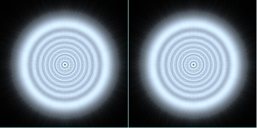

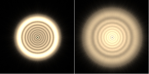

ho preso un modello ben riuscito in quanto ben corretto per l'aberrazione sferica?), per adesso è ancora presto.
Punta una stella luminosa ad 80/100X, sfuoca di mezzo giro in intra ed in extra focale e se nelle due figure che vedi gli anelli non sono illuminati uguali vuol dire che c'è sferica.
Con:
Allegato 40141
Senza:
Allegato 40142

Re: Rifrattori acromatici e aberrazione cromatica.
Mulder
Con:
Allegato 40141
Senza:
Allegato 40142
Ti ringrazio delle fotografie che hai postato, farò qualche prova a riguardo. Io mi sono "innamorato" a torto o a ragione del Konus Vista-80 (rifrattore 80/400) che mi sono comprato usato per la sua resa ottica che non mi immaginavo. Ieri notte ho guardato Marte a 200X sia col Vista sia col 120/600 della Ziel, il Gem 60 (barlow 2X acromatica con un oculare LV della Vixen da 4 mm col Vista e la solita barlow con un OR 6 della Celestron col Gem 60). Non era una serata con un buon seeing però col Vista ho visto senza problemi la calotta polare sud, col Gem 60 quasi non si vedeva (per fare un esempio fra i tanti). Col Travelscope 70 della Celestron (rifrattore 70/400) neanche ci tento perché mi sono reso conto che è di qualità ottica inferiore al Vista.
