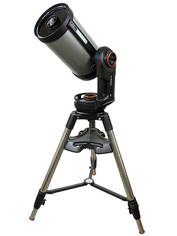

Tutti pensano che io abbia in antipatia i dobson.. errore !!! Quelli vengono solo secondi, in cima alla lista ci sono le montature (montature??) monobraccio.
Conviene sfruttarla per quello che è.
Re: Primo telescopio
Questa la condividiamo.
Se mi chiudete dentro una stanza da cui non posso uscire insieme a questo "signor" Celestron 9.25 malamente tenuto "inpizzoinpizzo" da quella terrificante :shock: monobraccio, io pur di essere liberato vi racconto la combinazione della cassaforte ricolma di dollàri, il pin del Bancomat e pure quello della Postepay
Allegato 40815
Toglietemi tutto, ma non il mio Breil... Allegato 40816 Ma portate via quella monobraccio :cry:
