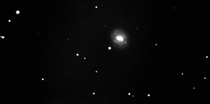

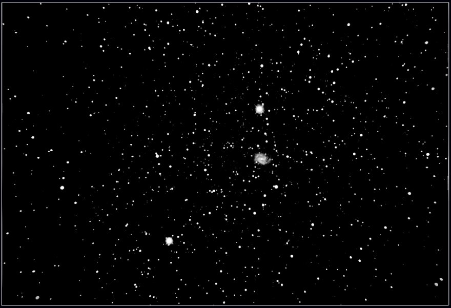

Un test anche su M77. Somma di due pose di 30 sec:
Allegato 41213
Non si vede molto, ma come detto, sto solo cercando di capire cosa si puo' ottenere con quello che ho a disposizione.
Re: DSO con Dobson Skywatcher 250/1200 Truss GOTO e ZWO ASI290MC...
Prova tempi più brevi (15-20s) per mantenere le stelle più rotonde e (ma lo saprai già) sommane tante, tipo 150-200.
Hai un tele di grosso diametro e fotograficamente veloce, non ti preoccupare di limitare la singola esposizione se ad allungarla si allungano pure le stelle.

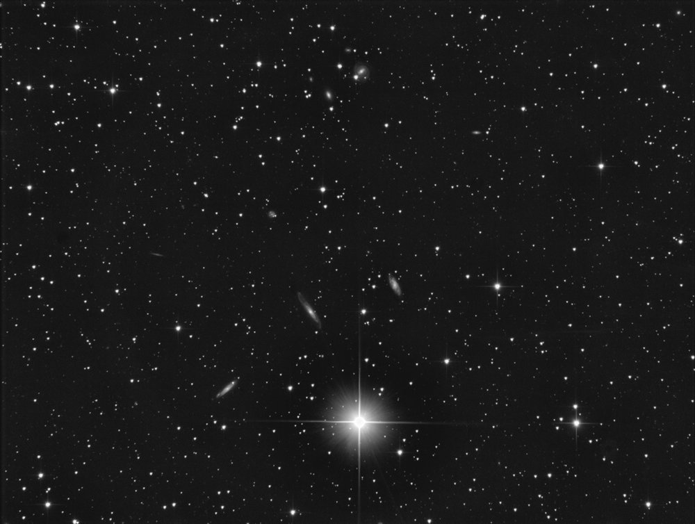

Sfruttando una mia precedente foto composita che inquadra il campo di NGC488, ho cercato di ricavare la magnitudine fotografica limite raggiunta.
Stacking di 44 pose di 2sec, Skywatcher 250/1200, ASI290MC (magnitudini da Stellarium):
Allegato 41346
L'unica discrepanza 'magnitudine/dimensione fotografica' che ho rilevato riguarda la stellina riportata in giallo.
Probabilmente dipende dal mancato utilizzo di un filtro I/R su una stellina che da altre foto sembra rossastra.

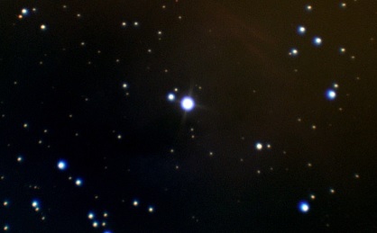

Sfruttando qualche spiraglio tra le nuvole, questa sera ho usato per la prima volta il riduttore SVBony 0.5x (da me utilizzato come 0.75x) insieme al filtro UHC, sempre della SVBony. Ho anche provato ad utilizzare il software ASI Live Stacking, che ha sommato 24 pose da 10 sec mentre riprendevo M77. Questo e' il risultato (foto ridotta al 50% usando Paint):
Allegato 41411
La prossima volta provero' a sommare piu' pose e ad eliminare i bordi per vedere cosa viene fuori.
Ti suggerirei anche di pensare a provare un programma di stacking non live, tipo DSS se vuoi rimanere sul gratuito, o anche il demo a 30 giorni di Astro Pixel Processor, perché da quello che ho visto io una certa differenza con il livestagking c'è.
Poi moltiplica le esposizioni per 10 e approfondisci anche l'aspetto post processing.
Tutto questo perché con il riduttore a 0.75x hai un 250 mm F 3.75: rispetto ai tanti piccoli APO che si usano in fotografia hai un vantaggio in diametro di 3-4 volte, ovvero di 9-16 volte come area, in altri termini stai certo che qualcosa di buono deve venire fuori: si tratta solo di aumentare decisamente il numero di pose e poi "tirare fuori l'immagine" con il post-processing adatto.
La base fisica c'è tutta, concentrati su di un obbiettivo alla volta.
Una sola cosa però: il filtro UHC va bene per le nebulose, non per le galassie.

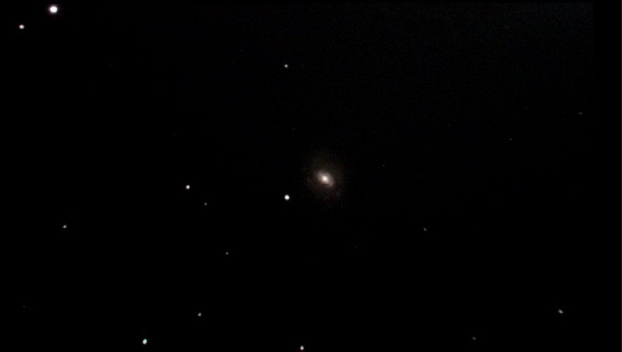

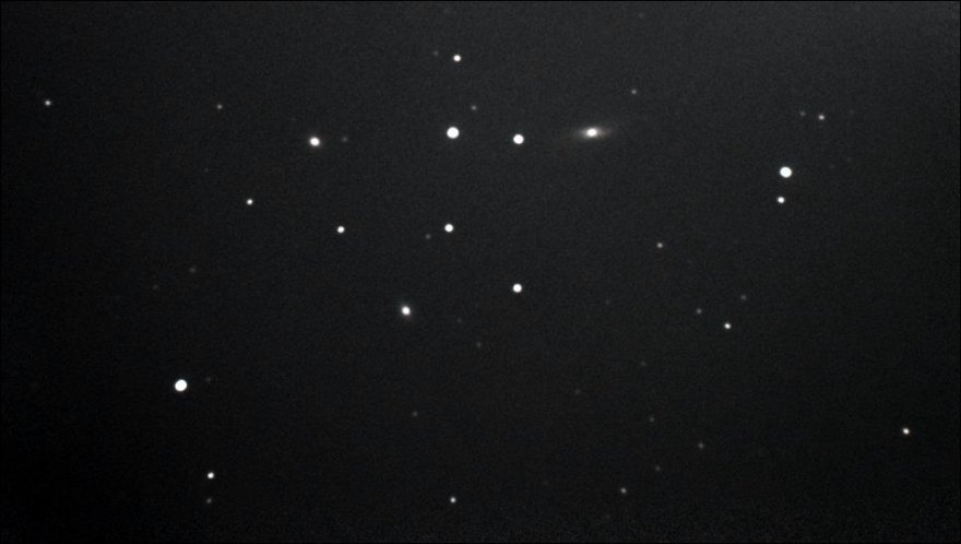

Visto il brutto tempo, ho sfruttato una serie di riprese con esposizione inferiore ai 10 secondi fatte nei giorni scorsi con diversi setup, per eseguire alcuni test di post processing con DSS e cercare in questo modo di capire le differenze tra i vari setup.
Con la strumentazione base a mia disposizione (Dobson 250/1200 Synscan + ASI290MC), ho riscontrato che il setup migliore sembra essere quello che prevede l'utilizzo del riduttore 0.75x e la modalita' di ripresa Bin2 con Gain 300.
Questa combinazione mi consente di riprendere un campo (21.3 x 12 arcmin, pixel scale:1.32 arcsec/pixel) sufficiente per contenere mediamente una decina di stelle utilizzabili nella fase di allineamento + stacking.
In questo stacking di M77 (74x7sec=8min38sec) si raggiunge la magnitudine 17, ovviamente con tutti i difetti estetici del caso (coma etc etc).
Allegato 41440

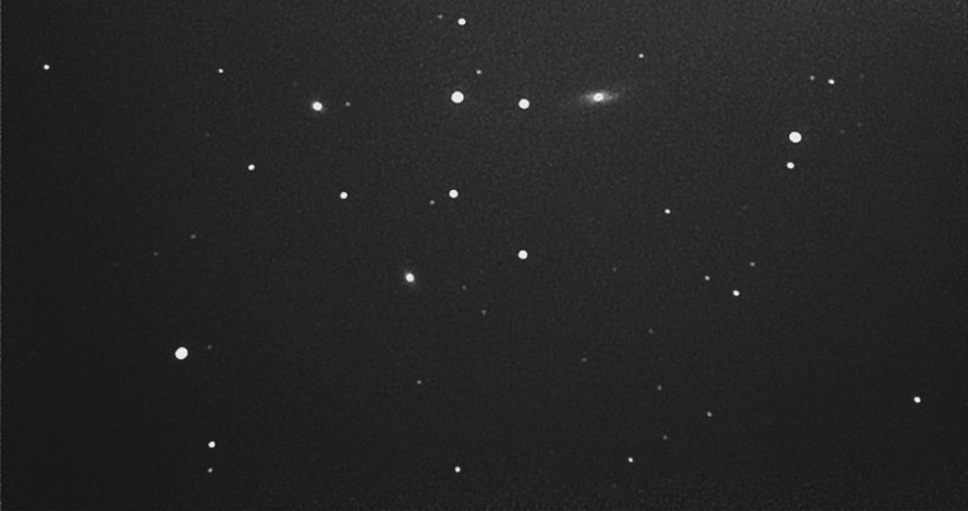

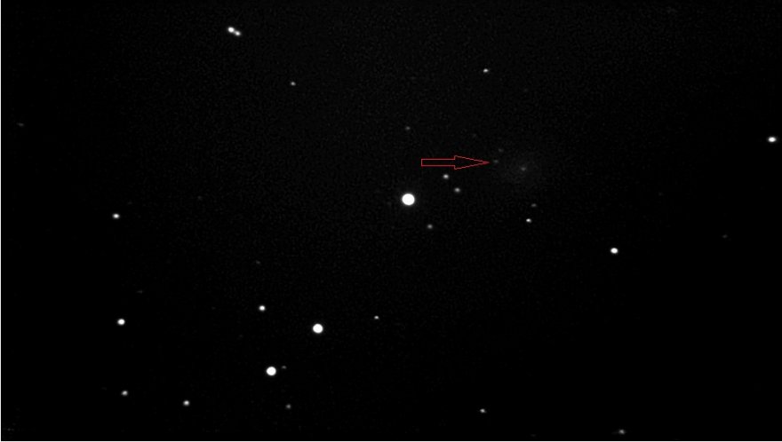

Ripresa della supernova SN 2020uxz in NGC 514: integrazione di 14min 27sec. Magnitudine intorno alla 16.
Allegato 41468

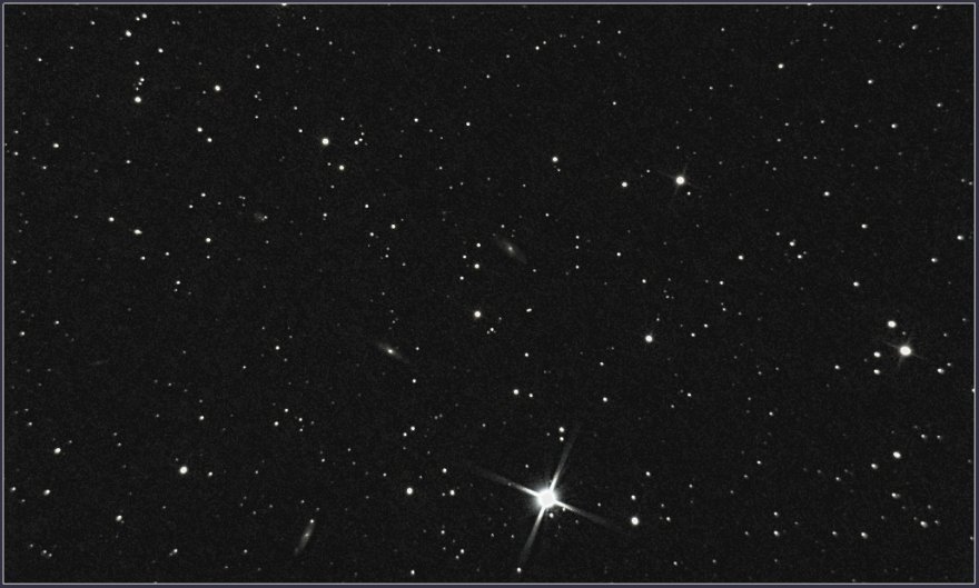

Usando Star Tools demo, ho fatto qualche prova di deconvoluzione, per tentare di migliorare la visibilita' delle stelle nelle immagini ottenute con lo stacking.
Questo e' un esempio: immagine ottenuta da 178 pose di 7 sec per un totale di 20 min e 46 sec.
Allegato 41483
La magnitudine limite credo sia intorno alla 18 e le stelle piu' deboli appaiono diffuse, come sfuocate.
Credo che questo dipenda da vari fattori: seeing, imprecisione dell'inseguimento altazimutale, messa a fuoco e collimazione non precisissime.

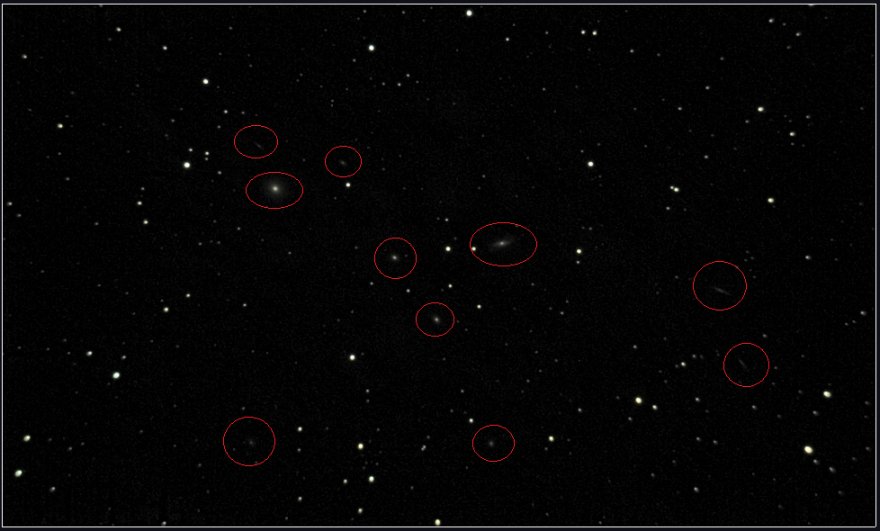

Stessa immagine dopo la deconvoluzione che ho eseguito utilizzando quasi sempre i parametri di default:
Allegato 41484

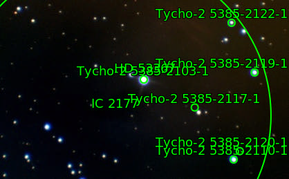

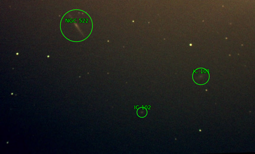

Questa infine e' l'immagine "solved" da Astrometry.net, con l'indicazione degli oggetti ripresi:
Allegato 41485

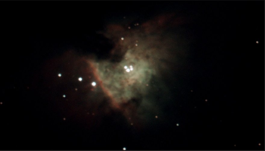

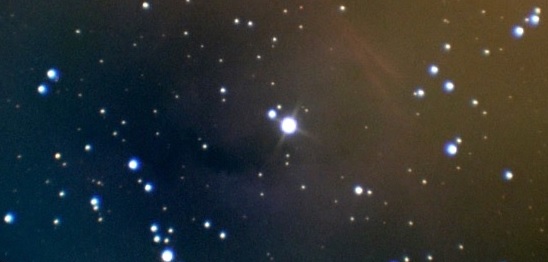

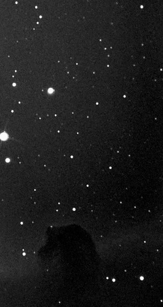

Ieri sera ho provato a cercare IC434 in Orione. Questo e' quello che sono riuscito a ricavare da 20 minuti di integrazione a F2.7
Allegato 41661

Complimenti, non è affatto scontato riuscire ad ottenere scatti del genere con un dobson
Allegati: 3
Grazie. Cerco di ricavare qualcosa dalle riprese che faccio a cio' che passa davanti al balcone.

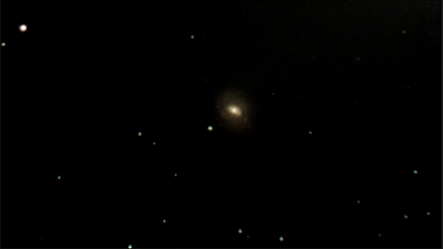

Aggiungo M77: 24min 37sec di integrazione (211x7sec subs) a F3.5
Allegato 41709

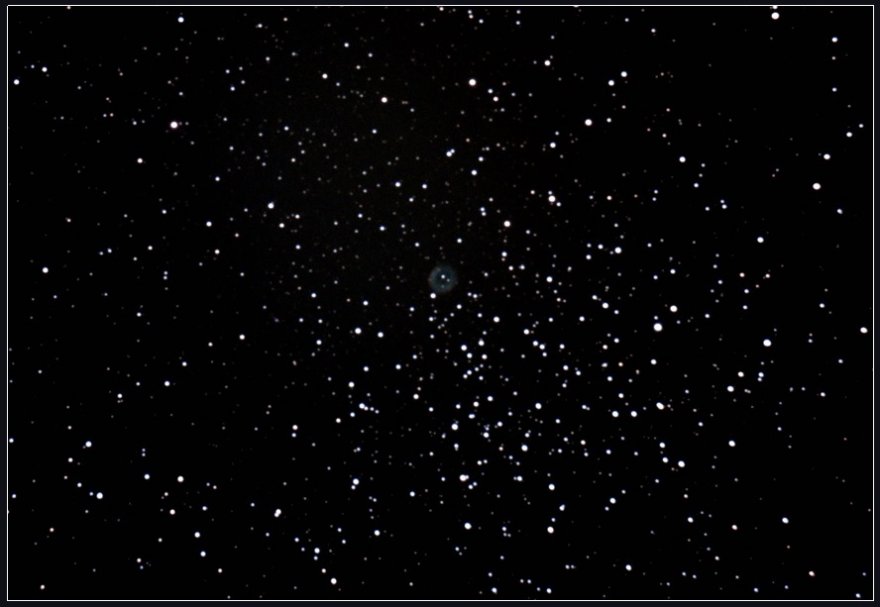

Anno nuovo, camera nuova:
nebulosa planetaria NGC2438 e ammasso aperto M46/NGC2437 (integrazione: 301 secs).
Skywatcher 10" + ASI294MC
Allegato 41869

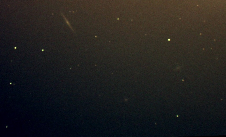

Altra ripresa di NGC2525 (131x7sec=15min 17sec, ASI294MC Pro) elaborata un po' piu' pesantemente della precedente ma sempre con la versione free di StarTools:
Allegato 41938
Provero' a vedere se riesco ad ottenere di meglio con la versione free di PixInsight.

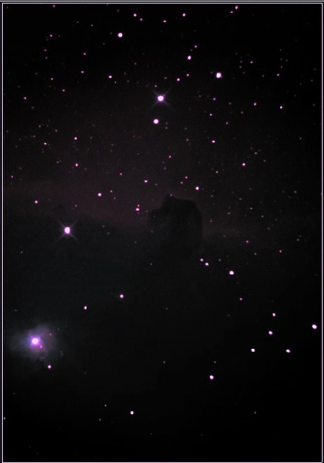

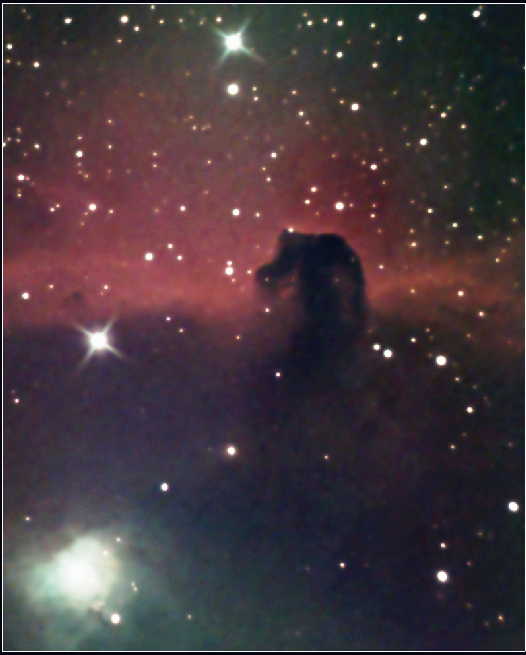

Ho riprocessato una mia precedente foto di IC434 ottenendo questo:
Allegato 42003
Ovviamente qui non stiamo parlando di foto da presentare ad un concorso, ma semplicemente di foto che ritraggono oggetti altrimenti non visibili all'osservazione visuale tramite il mio Dobson dal mio terrazzino con l'illuminazione condominiale che mi entra direttamente nel telescopio.

Bel risultato sulla Testa di Cavallo.
Credo proprio che PixInsight sia ritenuto piuttosto unanimemente il meglio, anche se quasi altrettanto unanimemente non user-friendly, quindi buon per te se ti ci trovi bene.

Grazie per i feedback.
Sto cercando di capire in che modo alcuni programmi di post processing possono aiutarmi a mitigare i problemi delle mie riprese (ASI294MC Pro).
Mi pare di aver capito che il vignetting, dovuto ai filtri 1.25" che uso, si affronta/risolve in fase di calibrazione (flat).
Questo argomento lo approfondiro' in futuro, eventualmente dotandomi di un flat generator.
Il primo problema che vorrei invece tentare di ridurre in fase di post processing e' l'inquinamento luminoso (LP).
Lo riscontro sia come sfondo uniforme lattiginoso nelle immagini, sia come gradienti luminosi dovuti a luci posizionate in prossimita' del luogo dal quale riprendo.
Ho letto in giro che per correggere i prodlemi di LP non si possono fare miracoli, pero' ho preso lo stesso in considerazione 3 programmi (StarTools, PixInsight e AstroPixelProcessor) per capire quali strumenti mettono a disposizione riguardo a questo argomento.
Ho quindi fatto alcuni test elaborando le stesse immagini con Wipe di ST, le funzioni di gestione Background (DBE etc) di PI e Remove Light Pollution di APP.
Wipe mi ha dato in generale buoni risultati, pero' gli altri 2 strumenti danno la possibilita' di intervenire manualmente nel processo, indirizzando la correzione verso parti specifiche dell'immagine, offrendo cosi' (almeno potenzialmente) una migliore resa finale.
Visto pero' che sono software a pagamento, ho anche esplorato superficialmente molte delle altre funzionalita', per capire le logiche di questi pacchetti.
Ho trovato ST molto intuitivo, con un workflow guidato da una process map sequenziale ben fatta. Personalmente trovo che abbia un ottimo rapporto prestazioni/prezzo.
APP: non ho approfondito molto le altre funzionalita' perche' ammetto che sono stato contrariato dall'interfaccia utente che personalmente giudico un po' antiquata.
Non ho quindi potuto valutare le altre funzionalita' che sicuramente devono esistere per giustificare il costo del pacchetto.
PI: mi pare che non giochi nella stessa categoria degli altri 2. E' un ambiente di lavoro che gestisce progetti, dove si possono iconizzare processi parametrizzati, gestire maschere in tutti i modi, inventare nuove alchimie, effettuare simulazioni in parallelo etc etc. Il classico programma che mi appassiona e che mi farebbe perdere ore a giocarci.
Si tratta in ogni caso di mie personali valutazioni, quindi soggettive, basate sia su una rapida valutazione da neofita delle funzionalita' viste, sia sulla mia personale esperienza con il software in generale.
Chiaramente uno pero' deve ragionare con la materia prima che ha (nel mio caso, riprese scarse) e fare le proprie valutazioni su cosa per lui e' meglio utilizzare.
Se qualcuno e' interessato, qui trovate il link alla ripresa grezza di IC434.
http://bit.ly/IC434_1
Magari riuscite ad estrarci qualcosa di meglio di quanto io sia riuscito a fare [e nel caso, poi mi insegnerete a rifarlo ;) ]

Continuando il discorso su IC434, Horsehead, che con un'ultima elaborazione PixInsight ho elaborato in formato "artistico" ( https://imgur.com/a/41ugWTo ), se un giorno mai si rivedranno le stelle qui da me, verifichero' se il filtro H-Beta SVBony che mi sono procurato e' in qualche modo in grado di attenuare l'effetto dell'inquinamento luminoso.

Scusate l'intromissione, con quale software si riesce a inserire i nomi degli oggetti (quelli in verde)?
Anche PixInsight offre questa funzionalita' di annotazione per me molto utile quando voglio individuare piccole galassie nelle riprese effettuate:
https://imgur.com/a/6yvo2Ee
