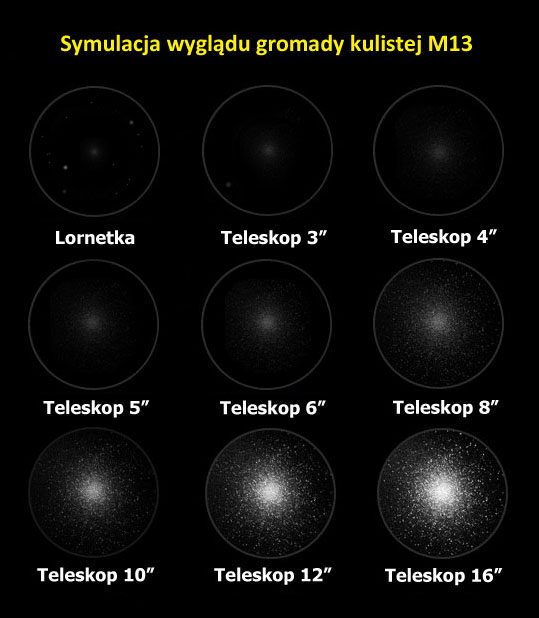

Un'immagine vale più di 1000 parole.
Allegato 42839
Newton-Dobson, o Schmidt-Cassegrain?
Tutta una questione di portafoglio e di gusti.
Se avessi ampie disponibilità finanziarie, Meade LX600 16" in postazione fissa e Dobson Obsession 25" f4 GOTO itinerante.
Siccome non ho le possibilità finanziarie, Dobson 300 e Mak 127.
A proposito di strumenti piccoli... Se non c'è seeing, non c'è per nessuno, nemmeno per un sessantino, anche se magari è un po' meno peggio.
Se il cielo è lattiginoso, lo è per tutti.

Telescopi da 150 sono inferiori a quelli da 200 che sono inferiori a quelli da 250 che sono inferiori a quelli da 300. Per osservare il 50 per cento o il 30 o il 20 o il 10 per cento di certi oggetti ci vuole cielo. Le serate possono essere buone o discrete per galassie oppure le stesse pessime per pianeti ,oltre apertura c'è il seeing. ed è quello il padrone delle serate osservative. Ho un dobson da 200 focale 1220 che uso da anni..Ho pure il c8 che mai venderò perchè per i pianeti nonostante l'ostruzione e superiore al dobson . Per le collimazioni se trasportati con cura le faccio raramente.
