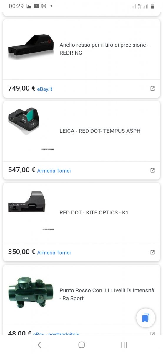

Quelli usati in astronomia sono spesso boiate pazzesche vendute a cifre folli e sono così luminosi, anche alla minima intensità, da impedire di vedere dove stai puntando.
Quelli "seri" hanno ben altri costi.
Allegato 42880
Il Telrad e il Rigel Quickfinder sono stati progettati per essere usati in ambiente astronomico e hanno un livello di luminosità minima molto basso, tale da influire moderatamente sull'adattamento della pupilla al buio, sì da non "nascondere" le stelle sullo sfondo. Il primo ha un campo di 4º e il secondo di 2º.

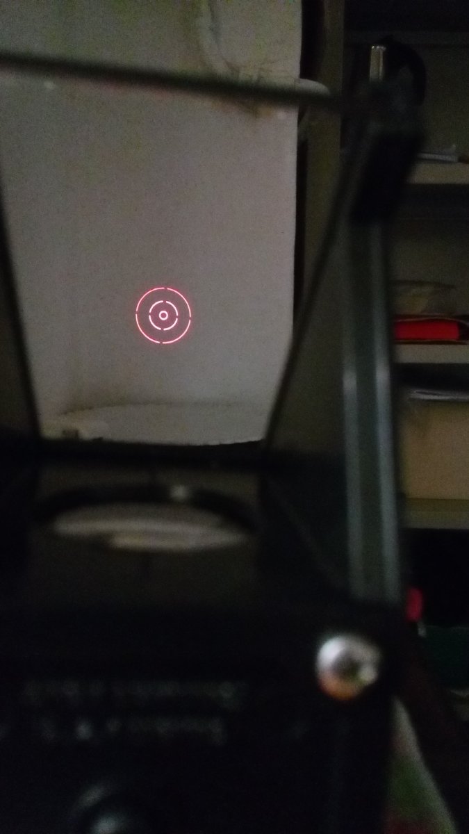

"la mia opinione è che da principianti il telrad è ed ha una marcia in più!" .... e per curiosità, quale? Ha anche la settima e 2 retromarce? :confused::whistling:
Sono stupefatto, abbiamo due cosi che proiettano un puntino rosso su un vetrino, ma uno dei due ha una marcia in più.... Mahhh.
Se è per l'estetica ce ne sono anche di più carini del telrad e anche un attimino meno ingombranti, sempre col solito puntino sul vetrino...:whistling:
Riguardo la luminosità, se va da zero a cento vorrei capire quale problema avete per l'abbaglio... a meno che non abbiate quelli a selettore, il mio ha un potenziometro che fa anche da interruttore. (quello da 20 euro)

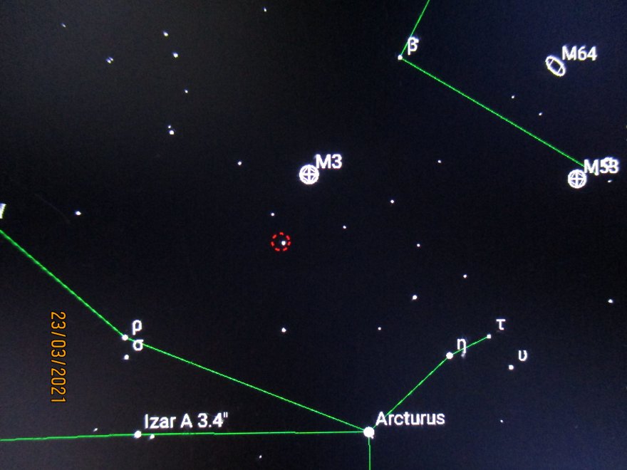

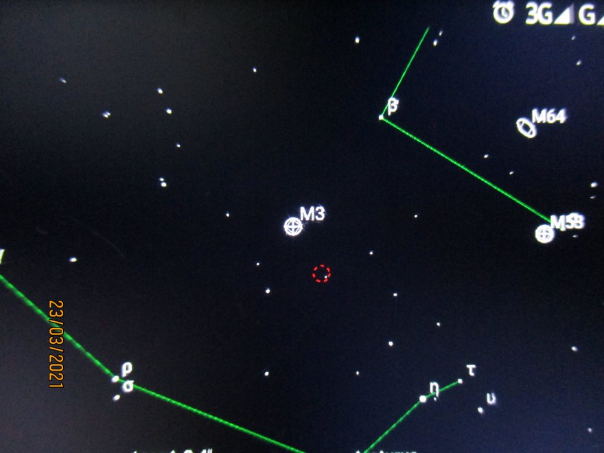

Allegato 42888Allegato 42889Allegato 42890

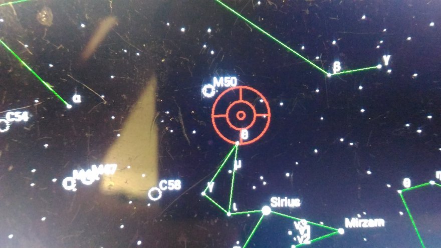

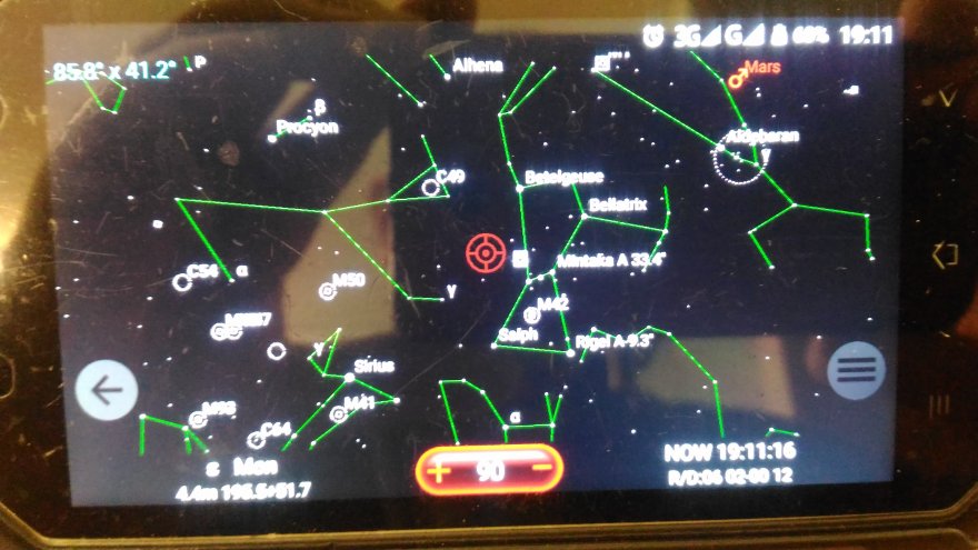

:D non penso sia proprio come un red dot.... forse è un pò diverso:biggrin:
Re: Consigli cercatore telescopio.
quello che si vede su schermo del programmino si replica nella realtà e si trovano i dso....fatto!:biggrin:
Spiega meglio, cosa mi hai mostrato? Un programma sul cell? E quindi? Sirio devi cercartela comunque con un punto rosso, se vai di fretta...

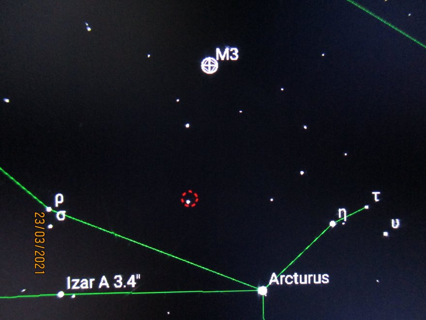

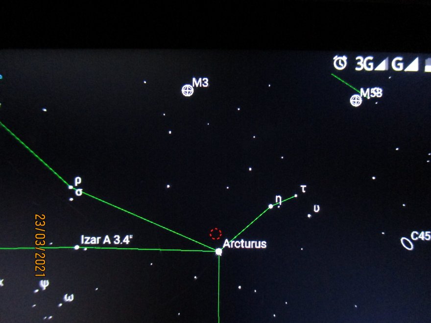

Ciao, lungi da me convincerti, ma facciamo un esempio, immagina un neofita senza esperienza che decide di trovare m3 con un red dot partendo da arturo che è ben visibile, io me lo immagino così...e me lo ricordo così...: "..ok..questa stella è arturo.. Allegato 42894 adesso da qui vado lì...Allegato 42895...ok.. adesso vedo quella stellina...e vado quì..Allegato 42896.. adesso salto qui Allegato 42897..oppure quì..Allegato 42898...ma...ma..dove vado adesso?...m3 dove sta?:biggrin::biggrin:

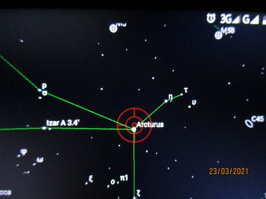

:D invece col telrad...: ...questa è arturo... Allegato 42899...ok se guardo più sù posiziono il cerchio più grande appoggiato a quelle tre stelline...Allegato 42900... ok praticamente ce l'ho nell'oculare a bassi ingrandimenti...:biggrin:
Io punto direttamente la zona di cielo dove sta M3 col Telrad senza fare star hopping (buon per chi ci riesce) e poi guardo nel cercatore ottico.
