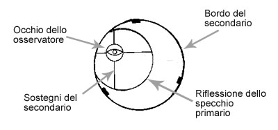

Tre sono i passaggi, assumendo che il focheggiatore sia ortogonale:
1- centrare il secondario nella luce del focheggiatore.
2- centrare nel secondario il riflesso del primario.
Allegato 43172Allegato 43173
3- centrare nel primario il riflesso del secondario.
Allegato 43174
