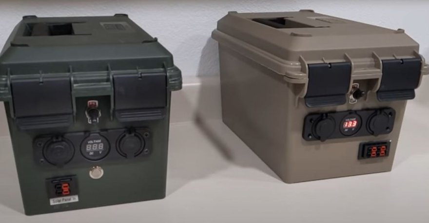

Un progetto simpatico che ho in cantiere è una LiFePo4 da 20 Ah dentro una ammo box da 50 cal. con pannellini per voltmetro, fusibili, prese accendisigari e USB. Semplice, leggero e longevo.
Allegato 43962
