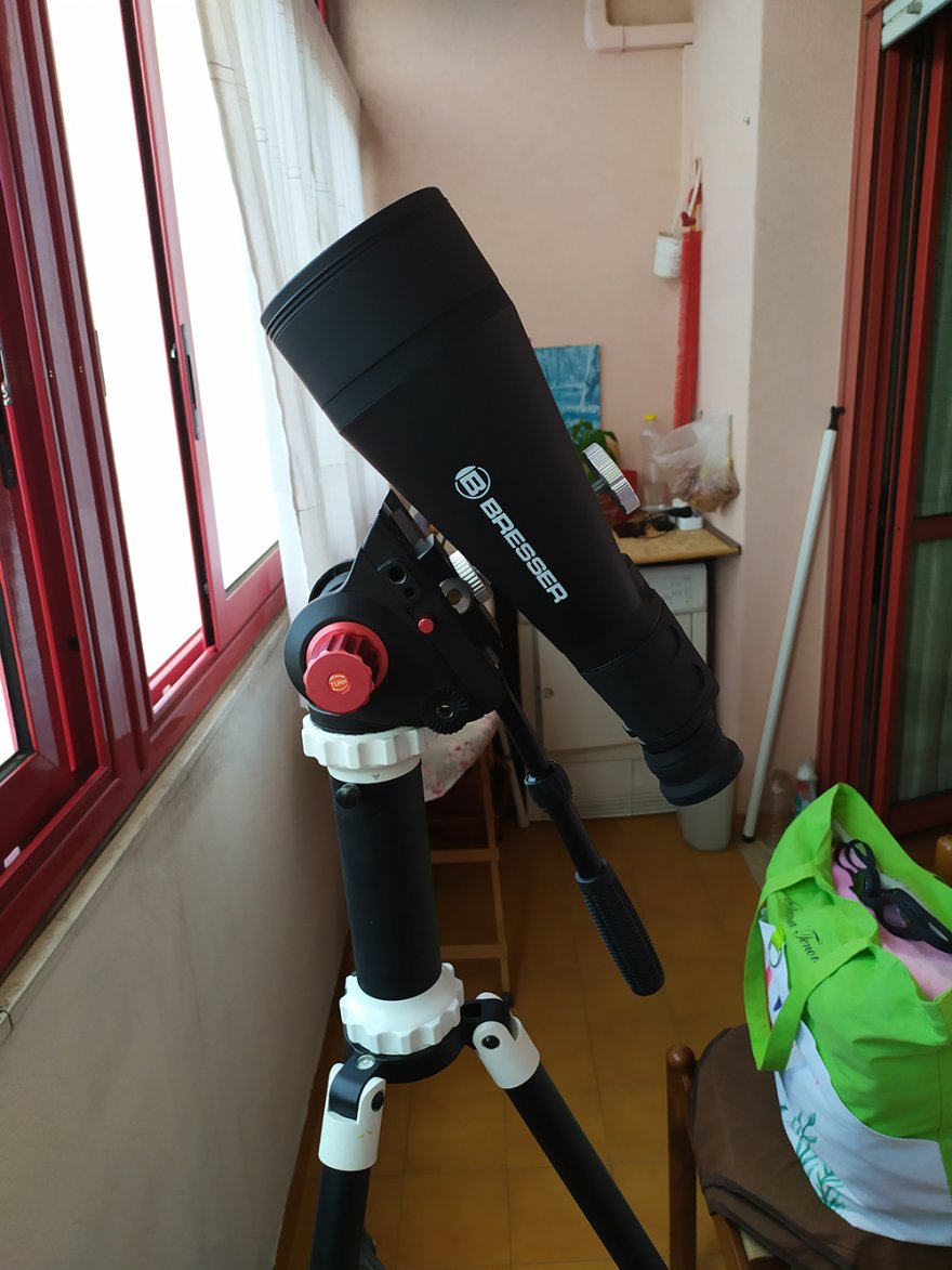

@JPaoh nessuno regala niente i rifrattori acro son dei telescopi economici a parita degli apo con stesse aperture , di pro hanno il prezzo ma hanno un limite ,una delle quali Aberazione cromatica non anno la terza lente che raddrizza le frequenze ottiche quando visualizzi un oggetto luminoso come la luna o vega vedrai dei arcobaleni di colori, quello che non succede ai rifrattori Apo muniti della terza lente ,non posto gli schemi se non sbaglio su questo forum esistono dei trend per quello che scrivo.
Se ho scritto , personalmente preferisco un binocolo 20X80 ED a un telescopio 100/500 Acro costatando che visualizzando con due occhi stanca molto meno che con un occhio solo , lo stesso binocolo portato sotto cieli bui un 20x ti fa vedere parecchio leggi qui la prova sul campo

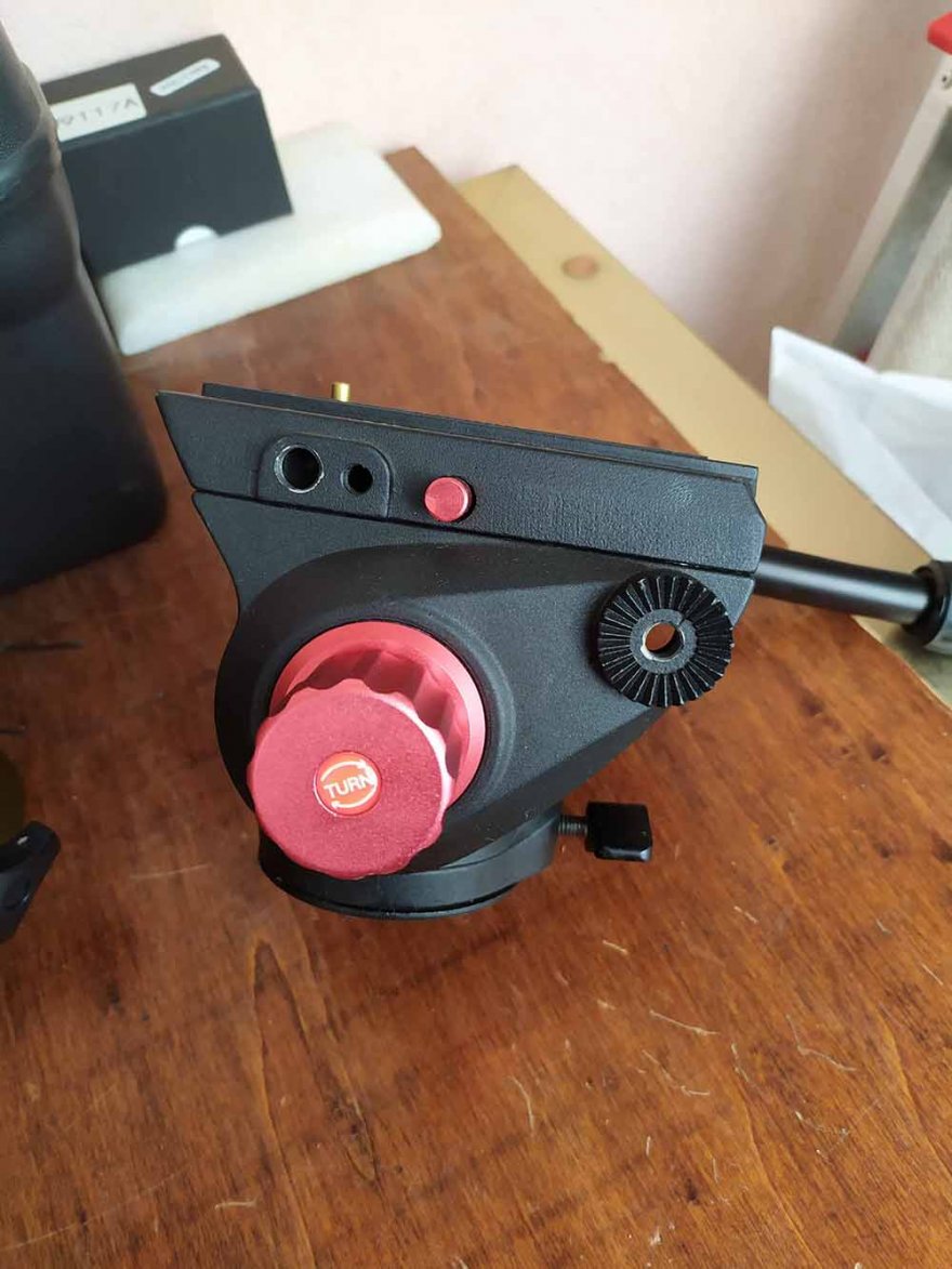

Ciao, ho preso pochi mesi fa un RxOptix 20X80 (2,4/2,5 kg), che monto su un Cavalletto fotografico scarso ma su cui ho montato una testa fluida e, a parte non andare allo zenith, mi ci trovo bene, bene Saturno (ovale senza grande distinzione degli anelli ma era bassissimo), bene Giove (lune godibilissime), bene M42 (Nebulosa di Orione) anche sotto un cielo cittadino (bortle 8?) ottimo sulle pleiadi dove il campo più largo rispetto al mio telescopio le esalta nella loro magnificenza (sempre sotto cieli cittadini).
Spesa per binocolo usato, testa fluida nuova, perfettamente nel budget che ti sei dato, nel caso ti stufassi o non facesse per te, considera che rivendi il tutto con una perdita di valore contenibile o nulla.

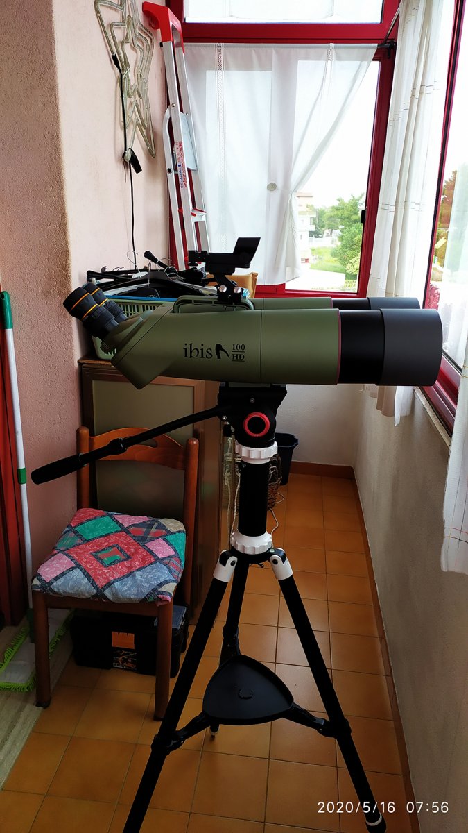

L’alternativa astronomica è l’ibis che il buon @Armando31 ha postato in una delle sue foto ma sei assolutamente fuori budget.

Se si vuole andare allo zenit con una testa fluida, è sufficiente (ammesso di avere uno stativo abbastanza alto da posizionarcisi comodamente sotto) utilizzarla al contrario. ;)

@Angelo_C effettivamente ho fatto un’analisi prova montando la testafluida al contrario ma dovrei osservare da sdraiato e adesso il clima non è il più favorevole per star sdraiati nei prati di notte, almeno dalle mie parti (nord-ovest) e le mie ossa dicono di no... comunque grazie del suggerimento!
