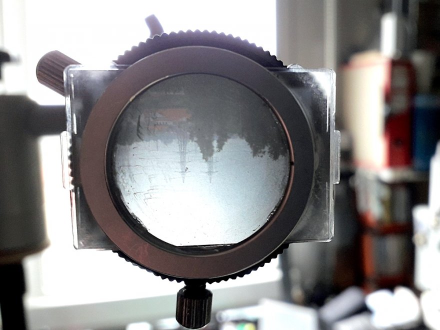

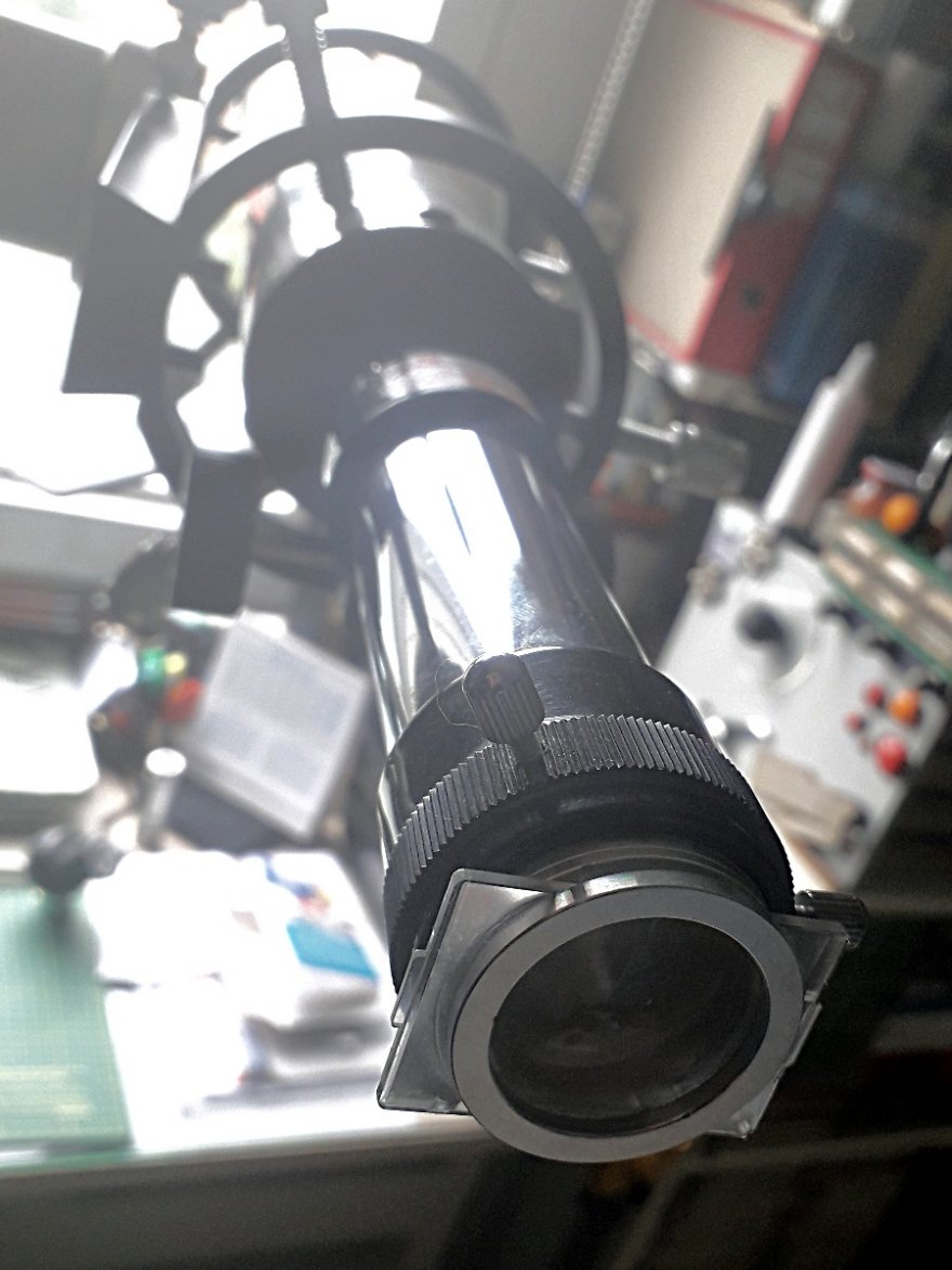

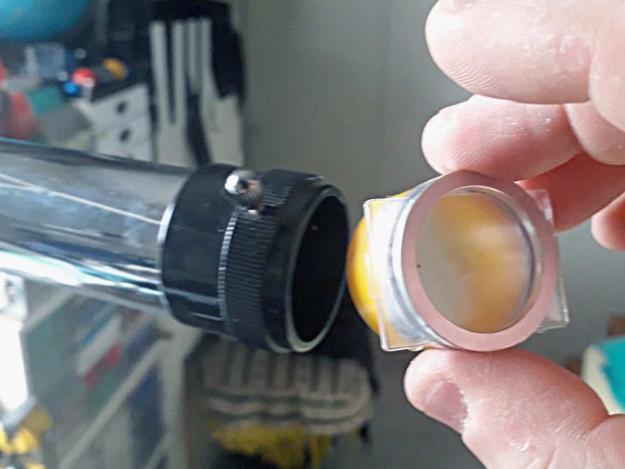

Comunque se vuoi calcolare più o meno dove si trova il piano focale del tuo telescopio, puoi fare due cose:
- se hai un oculare plössl, basta che metti a fuoco una stella, il bordo esterno del portaoculari (dove va a battuta l'oculare) è dove si trova il piano focale (il plössl ha la caratteristica di avere il diaframma di campo a qualche decimo di mm dalla battuta);
- se non hai tale oculare, basta trovare un pezzo di carta lucida (quella utilizzata una volta dai geometri per i disegni) o alla peggio della carta forno (che è anche questa traslucida), la metti (col nastro adesivo) all'imboccatura del portaoculari (senza nessun oculare) e punti un paesaggio lontano (l'orizzonte), quando questo lo vedrai proiettato a fuoco sul foglio, avrai trovato la posizione del piano focale.
Un esempio con schermetto traslucido (quello delle reflex), ma la carta lucida o la carta forno fanno la stessa cosa (anche se in maniera un po più "sporca").
Allegato 48092 Allegato 48091 Allegato 48090
