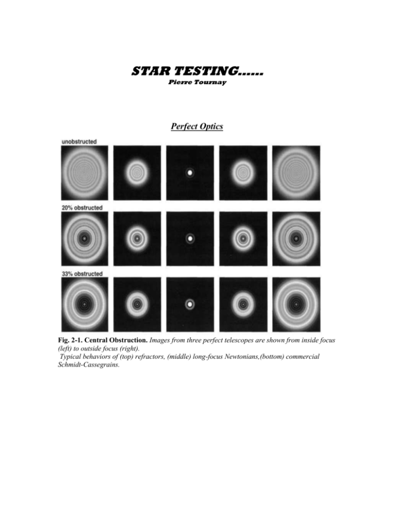

ho letto questo interessante
articolo: in sostanza quello dice di non prendere un riflettore
Quell'articolo consiglia rifrattori perché immagina che un neofita alla ricerca di un piccolo strumento dal piccolo budget, diciamo sotto i 100mm; ma ad aperture maggiori il rifrattore non è più tanto adatto per neofiti, perché diventa molto impegnativo come budget, come montatura e come trasporto.
L'altro consiglio dell'articolo, riguardante la qualità, lo reputo sensato; ma un 100mm di qualità eccelsa non potrà competere facilmente con un 200mm di qualità media: ci sono limiti fisici che non possono essere oltrepassati.

A proposito è interessante questa immagine tratta da un manuale che ho trovato in rete ("Star Testing..." di Pierre Tournay)
Allegato 48151
Si tratta di immagini a fuoco e fuori fuoco di una stella viste da un rifrattore, un newtoniano e un SC. La stella ha la stessa dimensione (risoluzione) in tutti i casi, ma il disco esterno è meno pronunciato nel rifrattore.
PS: A parte i CPC o SLT, tutti gli altri pacchetti completi (EQ o ALT-AZ) sono solo due pezzi separati venduti insieme

La percentuale di ostruzione di un riflettore è riferita al diametro. Il reale impatto sulla capacità di raccolta della luce va calcolato sull'area ostruita rispetto a quella totale, che è sempre attorno al 5%. Quindi uno strumento ostruito da 150mm performa, più o meno, come uno non ostruito da 140-145mm. Discorso a parte per quanto concerne il contrasto, che è impattato in misura maggiore (ma qui entrano in gioco anche la qualità di lavorazione degli specchi, collimazione etc etc).
