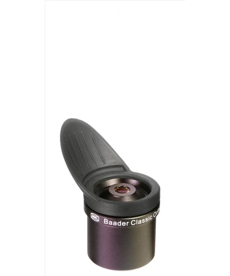

Io ho preso un ortoscopico da 10 mm dela Baeder che per il planetario è fantastico
Certo l'estrazione pupillare non si può dire che sia comodissima ma la vita come sempre è una questione di compromessi.
in termini di qualità io sono contentissimo ma so che non piacciono a molti
Il modello che ho io è il Baeder Clasic Orho 10 mm (ma preso da una follia irrefrenabile ho preso anche il 6 mm)

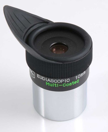

Il 6mm è un oculare “difficile” ma il 10mm è otticamente buono e più che sufficientemente comodo.
Provalo anche su qualche DSO. Al netto del campo limitato (comunque pari ad un plossl) può rivelare molti dettagli.

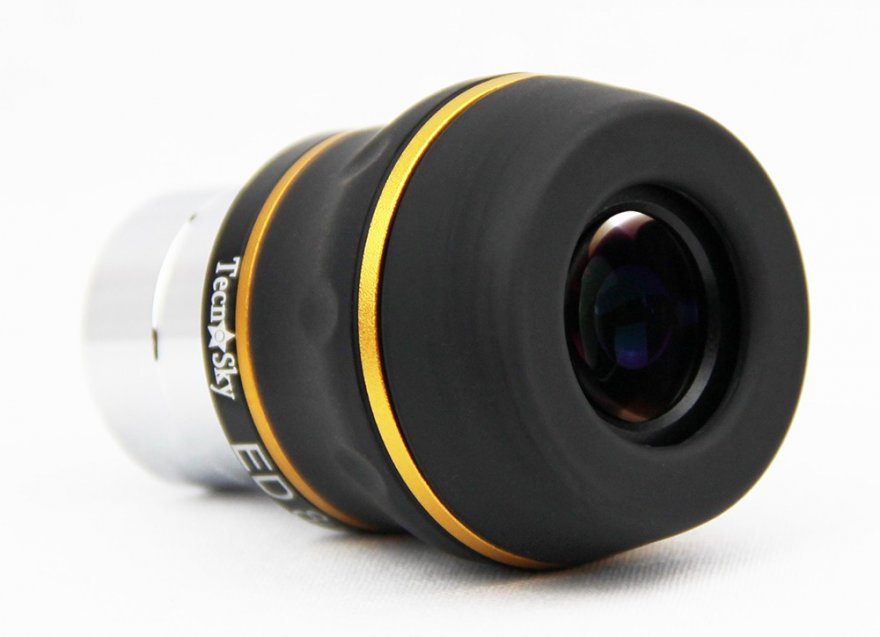

Ottimi acquisti, sono oculari davvero comodi, ergonomici, un piacere usarli.
Oddio.. comodi ... oddio .. ergonomici .. poi vi interrogo su quali particolari in più riuscite a vedere rispetto al planetary ed

[QUOTE=Huniseth;433982]Ottimi acquisti, sono oculari davvero comodi, ergonomici, un piacere usarli.
Oddio.. comodi ... oddio .. ergonomici .. poi vi interrogo su quali particolari in più riuscite a vedere rispetto al planetary ed.../QUOTE]
No no, io li ho presi li riprenderei però proprio comodi comodi..... uhmmmm
Però non so cosa dirti, non posso fare il confornto ma questi mi piacciono proprio :-)
