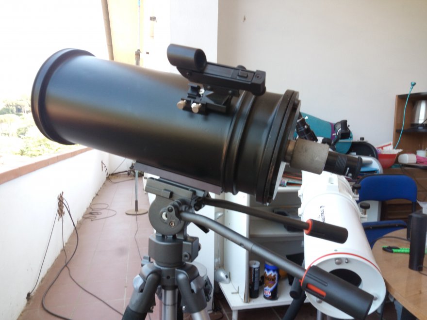

Allegato 35936
Questo Cassegrain l'ho collimato col Cheshire in meno d'un minuto partendo da zero (appena rimontato).
Non c'è stato bisogno che di un minimo ritocchino eseguendo lo star test.
La collimazione è una novità anche per il più scafato degli astrofili, se non l'ha mai fatta prima...
E in ogni caso, tutti gli strumenti sono collimabili.
