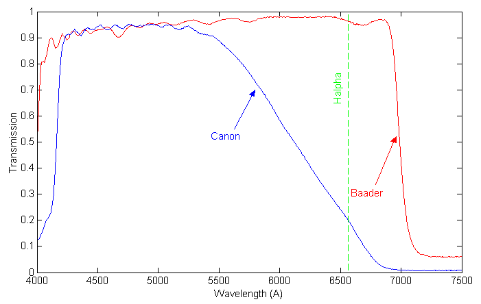

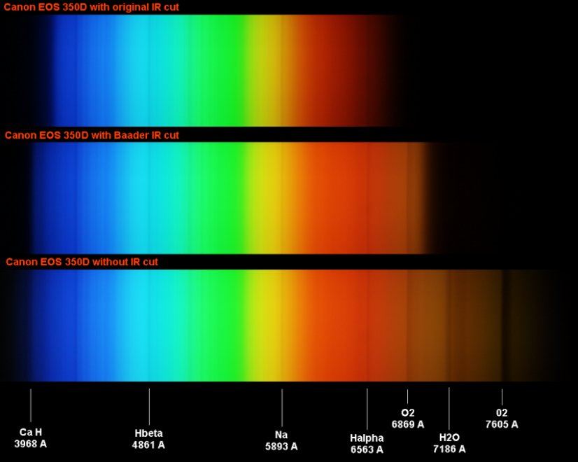

bisogna capire cosa vogliamo riprendere...
da quello che ho letto, quindi la mia esperienza NON è diretta, Filtrare determinate bande, o meglio, esporre solo attraverso una finestra, aumenta la qualità del risultato tagliando di fatto quella fetta di banda che pur registrata dal sensore, non concorre alla robustezza del rapporto S/R....
questo :
Allegato 6304
e questo:
Allegato 6305
( prendendoli per veritieri, fonte: http://www.astrosurf.com/buil/baader/eval_us.htm )
sono sufficienti per comprendere per esempio quanto in Halfa tra Full Spectrum e Baader, non abbiamo controindicazioni in un caso e nell'altro....
la full spectrum può essere uno strumento per sperimentare in molti altri campi, ma non sono sicuro che sia la panacea per l'astrofotografia ...
