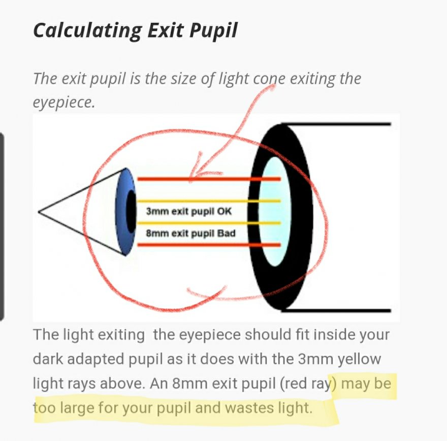

Caro Scorza non vorrei sbagliare ma se Pu>iride si ha agli effetti pratici una perdita di luminosità. Intuitivamente una parte dei fotoni (quantità di fotoni che non cambia al variare dell'oculare) viene proiettata al di fuori della retina, non concorrendo quindi alla formazione dell'immagine. Viceversa se la Pu è troppo piccola, sempre intuitivamente si eccede la risoluzione della retina umana e di nuovo una parte dei fotoni non contribuisce alla formazione dell'immagine.

a. I fotoni che raggiungono lo specchio secondario sono costanti al variare dell'oculare
b. Il cilindro di fotoni in uscita dall'oculare ha una densità superficiale di fotoni inversamente proporzionale al quadrato del diametro della Pu
c. I fotoni che urtano la retina generano segnale
d. I fotoni che urtano l'esterno della pupilla umana non generano segnale
==> se allarghi la Pu fino a superare il diametro della pupilla oculare perdi fotoni, ossia segnale, ovvero luminosità, come se stessi diaframmando il tubo.

Non capisco, scusami. Il campo apparente non c'entra, lascialo da parte. Scomponiamo il problema e restiamo sulla pupilla d'uscita:
Allegato 41136

No, non funziona così. Avere l'iride meno dilata di quello che è la pupilla d'uscita comporta avere meno risoluzione non meno campo.
Prendiamo d'esempio un telescopio che viene diaframmato: iride dilata quanto la PU= telescopio a piena apertura; iride meno dilata della PU= telescopio diaframmato.
