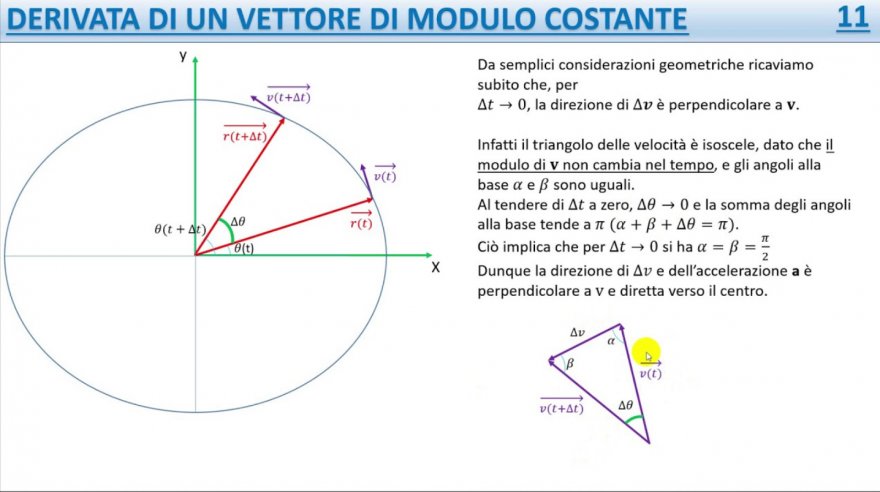

astrotrouble
un'accelerazione può modificare per esempio il modulo della velocità solo in modo progressivo, in relazione al tempo e al modulo dell'accelerazione stessa, pensavo che lo stesso concetto si applicasse anche agli altri aspetti vettoriali della velocità (direzione e verso)
Si applica esattamente in modo progressivo anche alla direzione e al verso: l'accelerazione istantanea è una derivata vettoriale (un limite per tempi infinitesimi).
Anche nei calcoli per scoprire la traiettoria che verrà percorsa, l'effetto vettoriale dell'accelerazione va calcolato tramite un integrale che integra ogni minuscolo intervallino di tempo infinitesimo.
Allegato 44040
NB: La differenza tra le due velocità non è stata disegnata in forma infinitesima per essere più distinguibili i vari vettori, ma usando un po' di astrazione si può immaginare un limite per intervalli di tempo che tendono a zero
Re: Problema forza apparente
cesarelia
D'accordo ma dove si evince la progressione vettoriale della direzione e del verso della velocità nel tempo?
Qui è dimostrata solo la perpendicolarità della velocità rispetto all'accelerazione anche per tempi infinitesimali.
