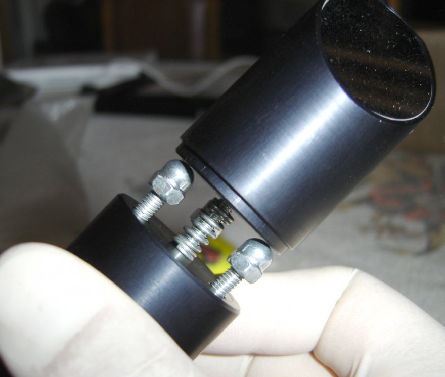

Può essere d'aiuto conoscere il funzionamento meccanico, composto da un tira-spingi centrale e tre viti che fanno da spessori regolabili(vd. figura)
Allegato 44563
Esatto, 3 viti di blocco e tre di regolazione. Per prima cosa si devono allentare le viti di blocco, mi raccomando!!!

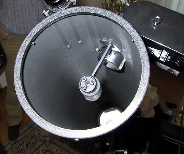

Ho l'impressione che i secondari dei nostri miseri 114 non abbiano viti di blocco ^_^'
Non si come è fatto quello di damidi ma io ho una vite centrale, tre brugole e basta...
Allegato 44564
E non ti dico che nervi a collimarlo, per fortuna la collimazione del mio secondario regge anche vari mesi.
Invece sul primario ho sia 3 viti di regolazione, sia 3 di blocco, e grazie a quelle spesso la collimazione è superflua, e la faccio più come una specie di piacevole rituale d'inizio osservazioni
il mio secondario è uguale al tuo. Invece sul primario ho sia 3 viti di regolazione, sia 3 di blocco.
