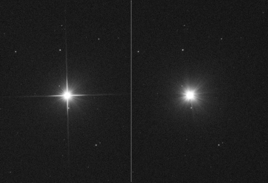

Tempo fa, prima dei monsoni perenni, avevo iniziato a provare (e modificare) un dispositivo che elimina gli spike con un certo successo...
Qui un test su Vega con Newton SW 150/750 con correttore di coma.
Allegato 53690

Spike si, Spike no, credo dipenda dai gusti personali. C'è chi li toglie come Maurizio, ma vedo anche chi li aggiunge su un rifrattore.
Nel mio caso mi spiace non poter installare un secondario a tre bracci.
Nella foto di Maurizio, la stella priva di Spike mostra comunque una diffrazione accentuata dai supporti del primario. Per me è meno gradevole di quella con gli Spike. Ma è una questione di gusti personali.
Se parliamo di estetica, de gustibus non est disputandum.
Se vogliamo però rappresentare il cielo in modo più fedele e più preciso possibile, sarebbe opportuno avere meno diffrazione possibile, e gli spike rappresentano una delle tante figure di diffrazione, e forse una delle più invasive, e quindi andrebbero evitati.
Tuttavia c'è da considerare che, con un telescopio senza bracci (ad es. un rifrattore), il classico disco di Airy generato dalla componente principale di una stella doppia andrebbe a coprire la compagna più debole, se il diametro del telescopio non è sufficientemente generoso.
E qui vengono in aiuto gli spike: questa nuova figura di diffrazione non fa altro che far "dimagrire" la stella dirottando molti fotoni dagli immediati bordi di essa verso estreme periferie, lungo specifiche linee direttive (gli spike, appunto).
Questo stratagemma permette di risolvere le due componenti della doppia anche con telescopi dal modesto diametro.
Naturalmente bisogna far attenzione che la compagna più debole non venga a trovarsi accidentalmente proprio sulla linea di uno degli spike.
