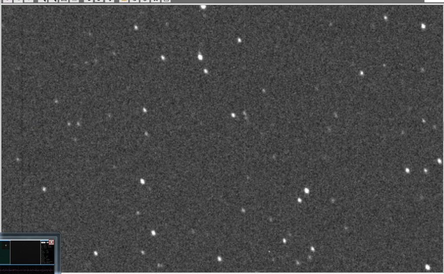

Al momento utilizzo invece un riduttore che riduce la focale di guida di 0.72x (calcolo fatto tramite il plate solving di Astrometry.net).
Riduce la risoluzione di poco (arcsec/pixel) ma aumenta considerevolmente il campo inquadrato. Aumentando di poco il gain della camera (con esposizione 1 sec) non mi pare di perdere luminosita' rispetto al setup senza riduttore.
Anche l'aggiunta di un filtro IR Cut ha migliorato la visuale 'restringendo' le stelle, visto che l'ASI290 e' discretamente sensibile nell'IR.
Non so pero' quanto questo influisca sull'accuratezza di guida visto che il software (PHD2) dovrebbe ragionare sul centroide della figura stellare. Pero' male non fara'.
Sicuramente l'obiettivo per me e' di avere stelle tonde (con RMS simile tra AR e Dec). Se poi vengono anche grosse (piu' grosse in realta', in quanto riprendo con IR742 e le stelle vengono grosse a prescindere), eventualmente posso intervenire piu' facilmente in fase di post processo rispetto a quando sono ovali.

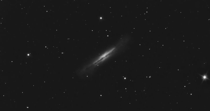

Il discorso della rotondita' delle stelle in AZ e' aleatorio e comunque bypassabile con il crop ed il post processo. Vedi pure NGC3628 in AZ allegata.
Allegato 50828

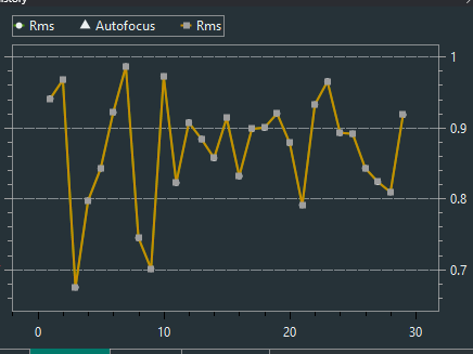

Sicuramente l'accuratezza di inseguimento in EQ dipende dalle serate ma anche dagli oggetti ripresi nella stessa serata: 10 foto su un soggetto e 20 su un altro nella stessa serata hanno diversa accuratezza (RMS in arcsec):
Allegato 50829
Magari dipende dalle stelle guida oppure da qualche altro fattore.
