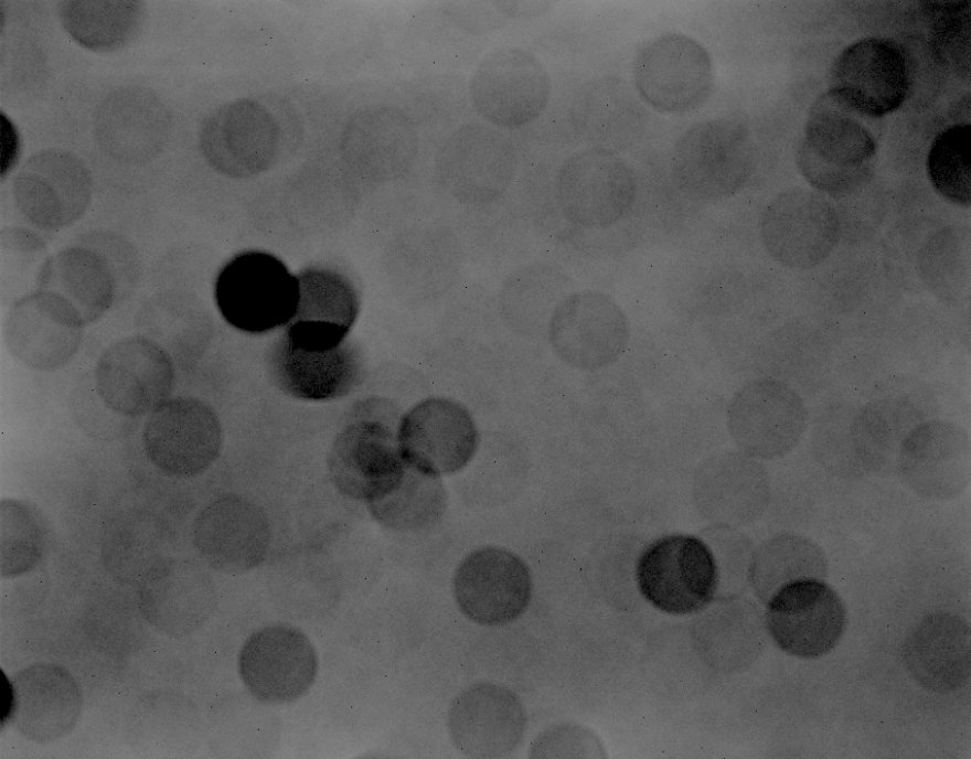

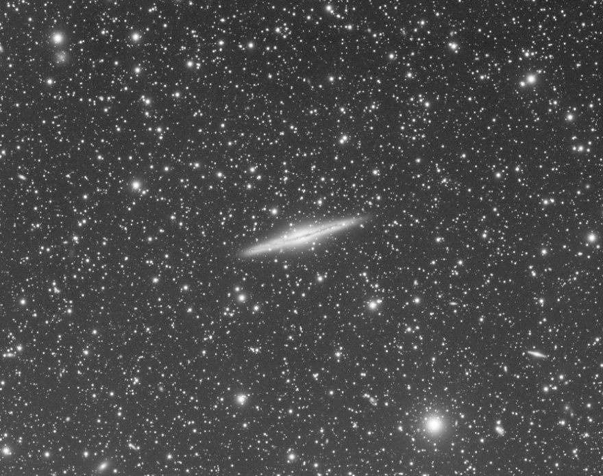

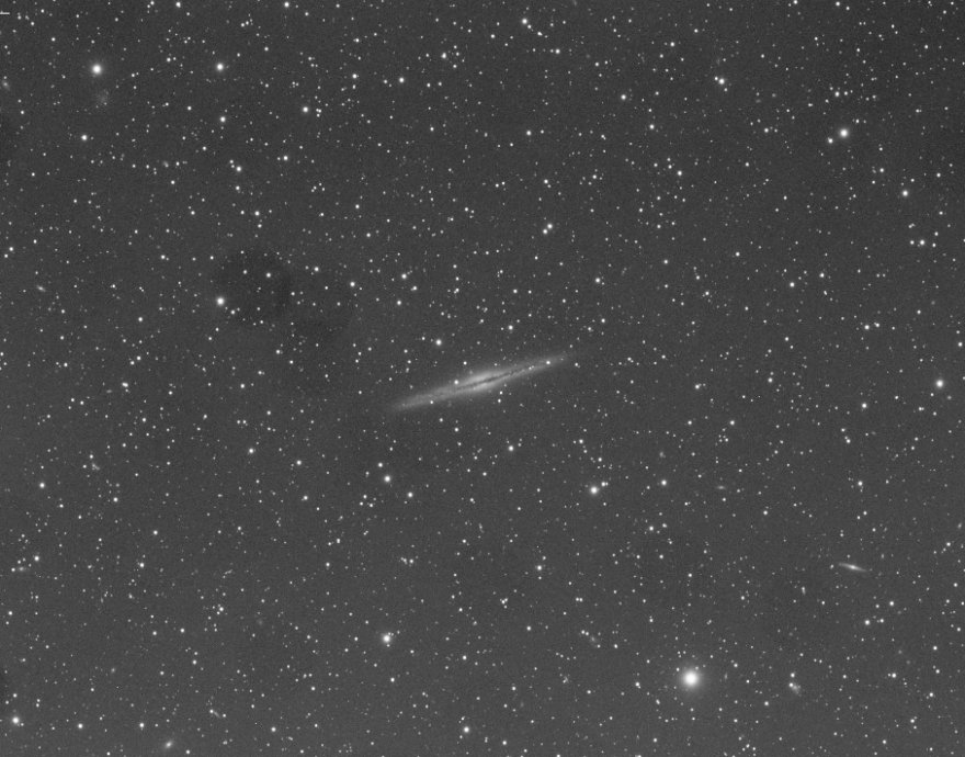

No, di questo ne sono piu' che sicuro... le macchie e gli spike li vedi chiaramente anche sullo scatto singolo di tot sec. o minuti... non spariscono...Oltretutto se tu hai un granello di polvere non e' che ti fa una macchiolina di qualche pixel.... ti ritrovi un cerchio enorme sulla foto...si vede...
Giusto per farti vedere cosa e' un flat e come e' uno scatto singlio di pochi minuti con qualche :biggrin: granello sullo specchio e macchie e cosa si corregge:
Allegato 50843 Allegato 50844 Allegato 50845 Pensavo....:colbert: ..... probabilmente si puo' ovviare, basta tenere in elaborazione il fondo cielo completamente nero e macchie, gradienti e vignettatura scompaiono... come abbiamo fatto praticamente tutti all'inizio del percorso fotografico ritenendo che i flat non fossero essenziali. Ovvviamente la foto rimane comunque compromessa.
