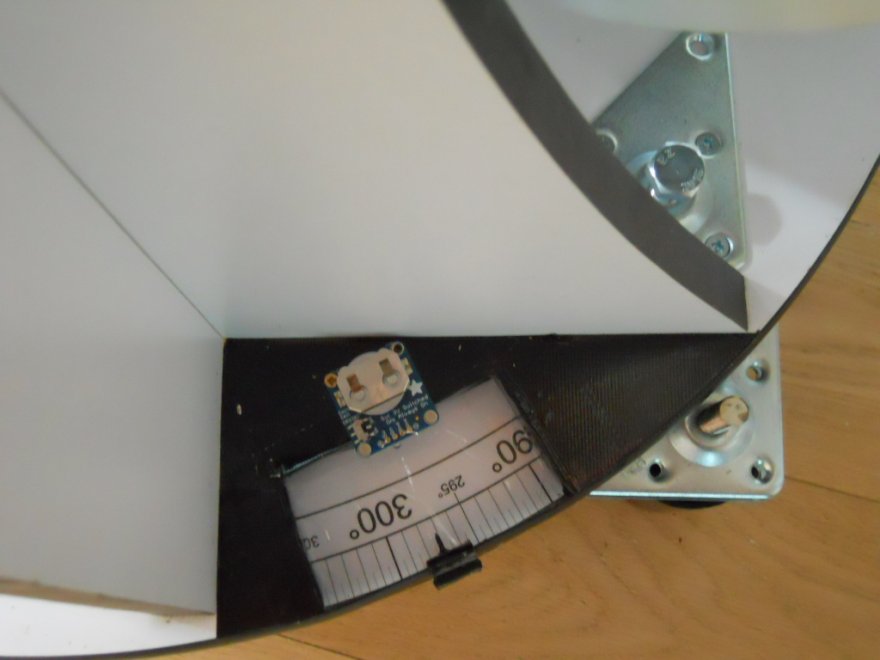

Primo esperimento con cerchio graduato indipendente..in linea di principio va bene ma il cartoncino dove l ho stampato e' troppo sottile..devo trovare un supporto piu rigido e il modo di farlo ruotare senza troppo lasco..:hm:

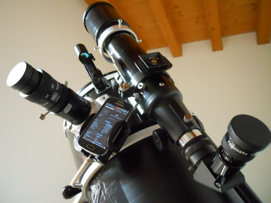

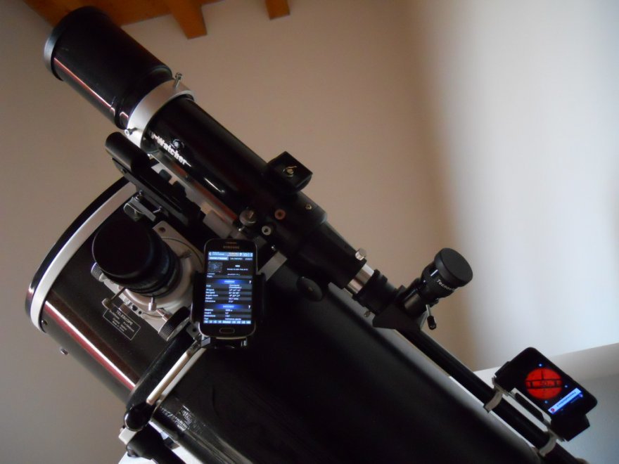

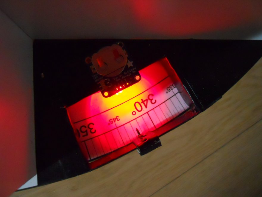

Ho rinunciato (per ora) al disco graduato indipendente. Ho ovviato con il puntatore dei gradi mobile. Cio mi consente di puntare in modo grossolano e affinare spostando l ago (ho un lasco di 10 gradi).

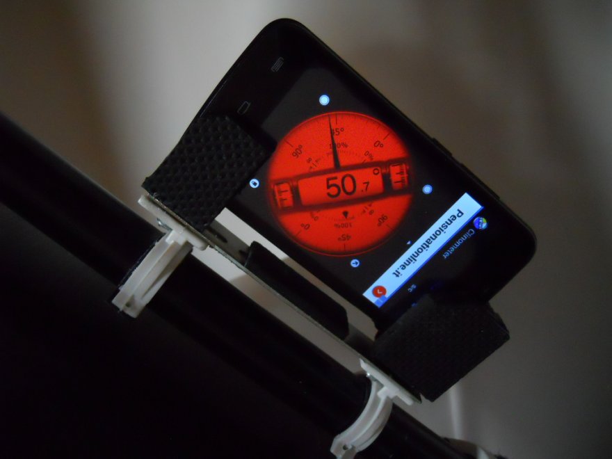

Ho realizzato il supporto per l'inclinometro con staffette e ganci di plastica (sono quelli che usano per fissare la banda bassa nelle cucine). Fortunatamente sono dello stesso diametro delle aste del dobson. Cosi posso togliere e mettere.

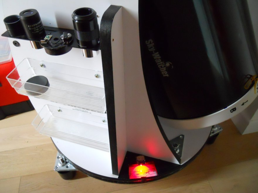

Ho tolto del tutto le ruote sotto la base e realizzato dei pratici piedini regolabili ( di facile presa, basta ruotarli per variare l altezza).
Ho alzato un po il telrad

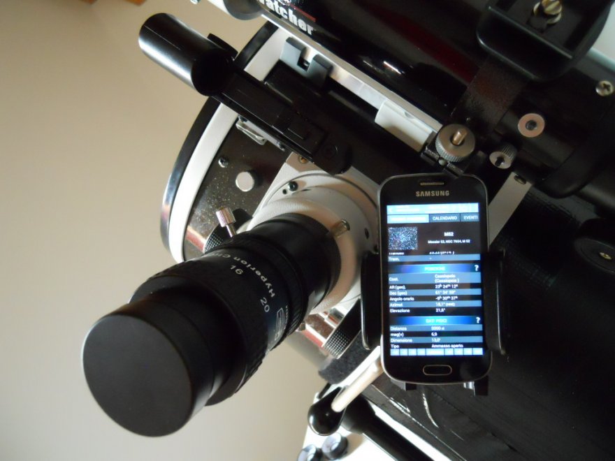

Ho realizzato un supportino per il cellulare che uso come planetario
Ora..tra cercatore acro 70/500, red dot e cerchi graduati la ricerca di oggetti e' molto piu semplice..e divertente..:D
